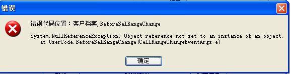

我要实现的功能是:判断当前行是否已在窗口里被修改,如果已经被修改过,但没有保存,就禁止换行
由于 表属性里没有更换行之前的事件,只有更换行之后的事件,我最终把这代码放在如下 beforeselrangechange里
If Tables("客户档案").Current.DataRow.RowState <> DataRowState.Unchanged Then '如果当前行已经修改过
e.Cancel = True
但是我这个项目里 的窗口事件  beforceclose已经设置了
Dim tbl As Table = Tables("客户档案")
MessageBox.Show("更改的记录未保存", "提示", MessageBoxButtons.ok, MessageBoxIcon.Question)
e.cancel = True
    tbl.filter = ""
现在导致我双击一个记录 打开窗口 然后再关闭窗口 就出现了这个错误
还有我窗口里有个快速检索  点击快速检索  也会上面的错误
该如何解决?

终于自力更生 解决了 !
又仔细得看了下帮助  换了这个代码就ok了!
Dim dt As DataTable = DataTables("客户档案")
If dt.HasChanges = True
MessageBox.Show("未保存修改数据", "提示", MessageBoxButtons.ok, MessageBoxIcon.Question)
e.cancel = True
有区别???
