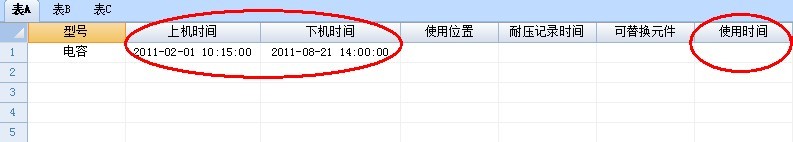

我是刚刚接触狐表,请问怎么在表中计算时间呢?
如图:
就是想在每次输入“上机时间”和“下机时间”后,能在“使用时间”中自动计算并显示出时间间隔
不知道是不是我输错了,我用EXCEL里面的方法做好像不行
请教方法,谢谢各位专家了!

大概是这个样子吧。
图片点击可在新窗口打开查看点击浏览该文件:管理项目2.table

谢谢解答,请问是通过什么方式进行计算的?
表达式吗
  发帖心情 Post By:2011/8/22 10:37:00 [只看该作者]
表属性 - 事件- DataColChanged
建议先按顺序看帮助,不要着急研究这个。

知道啦,通过表属性中的“事件”进行代码设置
非常感谢!!!图片点击可在新窗口打开查看
