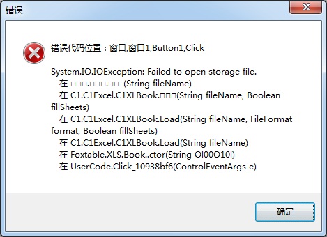

[求助]帮忙检查一下代码~  发帖心情 Post By:2011/8/22 0:12:00 [只看该作者]
Dim Book As New XLS.Book(ProjectPath & "Attachments\模板.xls")
Dim fl As String = ProjectPath & "\Reports\模板we.xls"
Book.Build()
Book.Save(fl)
Dim Proc As New Process
Proc.File = fl
Proc.Start()

代码没问题的,只是指定的路径下没有该文件。

文件肯定是有得,生成报表也没问题啊,难不成我用Excel2010做的报表模板不支持?已经另存为2003版的了。还没搞懂。

检查ProjectPath & "\Reports\模板we.xls"路径下是否存在指定的文件,包括扩展名是否一样。

"模板"和"模板we"一样吗?你多了we
