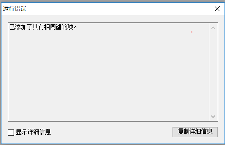

外部access数据源,新增备注列,可能重复新建了列
已经删了列:增加备注列,还报错怎么解决?
新增列前加判断如果,增加备注列,已经存在就不新增列代码怎么写呢?

  发帖心情 Post By:2018/6/24 23:15:00 [只看该作者]
1、unload表格,然后load表格;
2、datacols比较是否存在对应的列;
3、最后要unload表格,load表格。

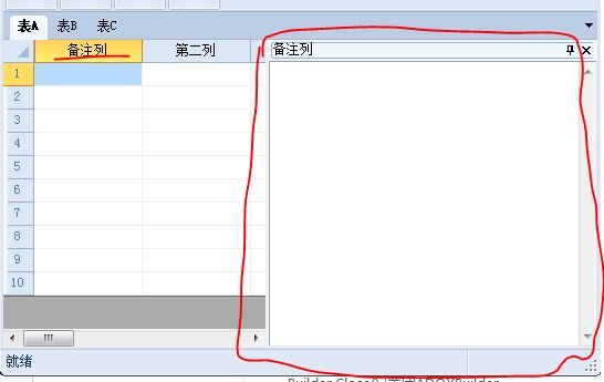

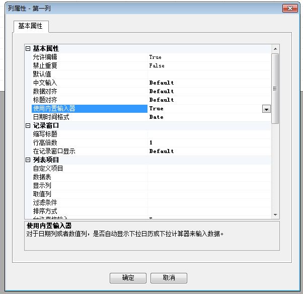

师傅,
1、'增加备注列,重新加载表后,不要打开备注列窗口,上面代码怎么增加?
2、如果是日期列,新增后,要打开内置输入器,代码怎么写?
3、新增列前加判断如果,增加备注列,已经存在就不新增列代码怎么写呢?
4、新增列前加判断如果,增加备注列,已经存在,要删除这列代码怎么写呢?

系统重启后,不能保存设置的关闭bz备注列窗口,打开rq日期列内置输入器
系统重启后,要怎样才能保持上面设置(关闭备注列窗口+打开日期列内置输入器)

  发帖心情 Post By:2018/6/26 10:13:00 [只看该作者]
不可以保存设置的,只能临时设置。
如果要保存,你要把信息保存在表格,afterOpenProject事件读取表格信息重新设置一次。
4、删除列同样这样做 http://www.foxtable.com/webhelp/scr/2122.htm

  发帖心情 Post By:2018/6/26 10:35:00 [只看该作者]
回复7楼,不是。
比如,表结构这样:表名,列名,列窗口,内置编辑器,然后输入数据
表A,第一列,false,false
表B,备注,true,false
表A,日期,false,true
然后afterOpenProject事件循环每一行,分别设置各个属性。
