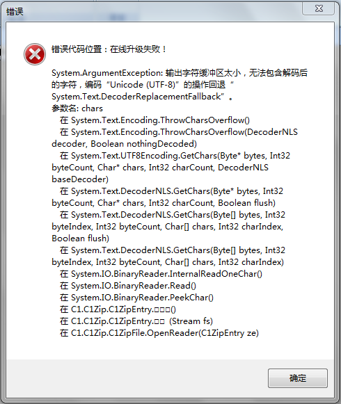

按帮助要求,制作升级包,对上一个版本的发布项目运行更新时,出现出错提示(见下图),运行的项目也不能再次运行,不知问题出在哪里?请各位老师帮助指教,谢谢!!

升级包有问题吧
将升级地址发上来看看。

你这个zip文件,用foxtable无法解压,你换个压缩工具看看
要保证这个工具能够解压你的压缩文件:
http://www.foxtable.com/help/topics/2075.htm

谢谢狐爸老师的指教,麻烦狐爸老师能否传一个可用的ZIP安装文件给我,或者给一个下载地址,因为网上的东西太杂,还请狐爸老师帮个忙,再次谢谢!!
  发帖心情 Post By:2011/8/23 17:18:00 [只看该作者]
windows自带zip压缩功能的。
我用的是winrar.

那么是不是将安装的ZIP软件卸载就可以了?

在狐爸老师的指教下,问题得到解决,方法是:将安装的ZIP软件卸载,然后用WINRAR软件将需打包的文件添加后,压缩为ZIP文件,再上传到服务器对应共享文件夹即可。在这里,再次感谢狐爸老师!
