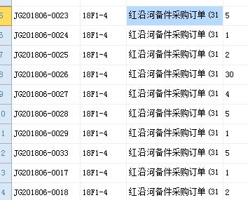

  发帖心情 Post By:2018/7/2 14:44:00 [只看该作者]
如图,想始终按照零部件编号的顺序排列,而不是按照自动增加行的先后顺序排列

  发帖心情 Post By:2018/7/2 18:51:00 [只看该作者]
以下是引用13775189031在2018/7/2 16:15:00的发言:
在beforesort事件里编写e.Sort = "零部件编号"么?
试了一下,不行呀!
需要排序的时候,都写 Tables("订单").Sort = "客户,日期 DESC"
比如,可以写到datacolchanged事件。

  发帖心情 Post By:2018/7/5 13:00:00 [只看该作者]
搞定!谢谢!
