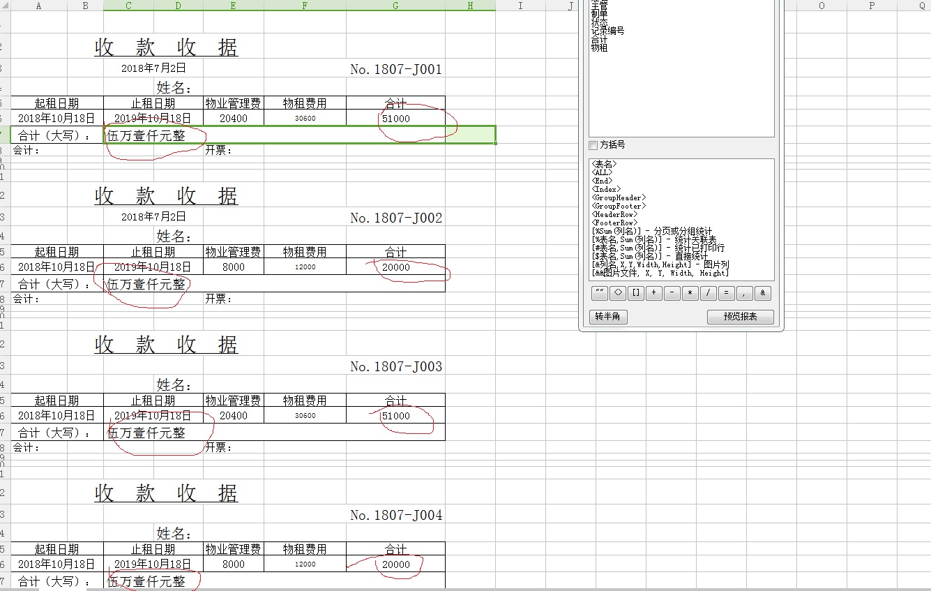

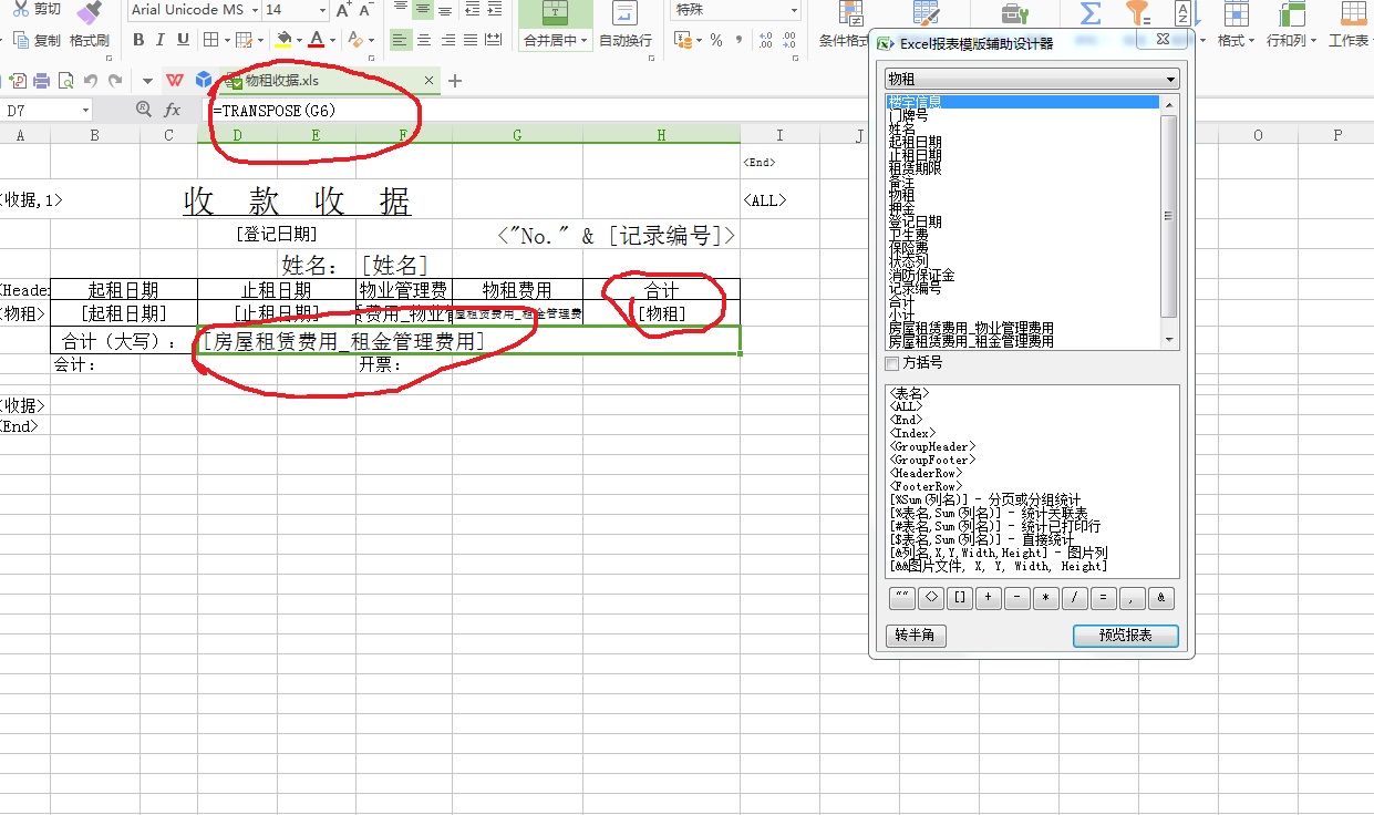

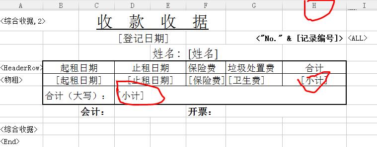

你好,老师,请看图,这是设计出来的表格模板,我想把得到的数据转换成人民几币大写,如下图,将“H"列”小计“的内容复制到表里合并格里得到”=H6“,可是点击浏览时发现选定的表格与预览的表格不一致,它的”小计“的内容在"G列”上反应出,所以得到的数据转换变成零元整,怎么办?
按此在新窗口浏览图片
  发帖心情 Post By:2018/7/1 16:49:00 [只看该作者]
你表【综合收据】应该加一列【总计】,把子表的小计合计。
然后报表里面直接引用【总计】列。

以前没有发生过这样的事。同一个表里,需进行跨行引用,引用后关键定位列发生变化
  发帖心情 Post By:2018/7/2 15:11:00 [只看该作者]
以下是引用JSXSHW585在2018/7/2 14:36:00的发言:
1、excel报表一直都是向左移动一列的;
2、你这种,必须使用2楼方法处理;不然,你的公式就改成G列。

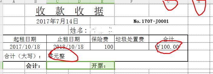

老师好,还是没有做好,要请教,还是表格问题请教,按您说的进行表格
引用,前移一列,但得到结果没有随着内容变化而变化请看图示里红线。我如何解决。图1,是进行引用,图2是浏览后得到的结果。
  发帖心情 Post By:2018/7/10 18:27:00 [只看该作者]
回复楼上,这种情况,不能用公式引用。
然后报表里面直接引用【总计】列。
