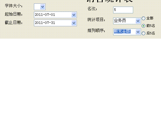

自以为代码无懈可击,但数据就是错误,求助。  发帖心情 Post By:2011/8/25 11:18:00 [只看该作者]
求助:
按如截图设置参数,按“打印”,出现一个图表。
紧接着,不关闭窗口,将“统计项目”由“业务员”换成“项目名称”,再按打印,数据有问题,连按几次,每次数据不一样,不知是为什么?
图片点击可在新窗口打开查看点击浏览该文件:管理项目2.rar
[此贴子已经被作者于2011-8-25 12:07:21编辑过]

lihe60
  发帖心情 Post By:2011/8/25 11:56:00 [只看该作者]
我都找了两天的时间,诊断不出结果,才来求助的。
  发帖心情 Post By:2011/8/25 12:09:00 [只看该作者]
我没有看出有啥不同的
lihe60
  发帖心情 Post By:2011/8/25 13:04:00 [只看该作者]
但结果不对呀。

  发帖心情 Post By:2011/8/25 15:00:00 [只看该作者]
自己去分析吧,第一次这么分析,看看填充的结果对不对:
Dim xm As String=e.Form.controls("cb1").value
Dim sx As String=e.Form.controls("cb2").value
If vars("起始日期")=Nothing Or vars("截止日期")=Nothing
    MessageBox.Show("请设置起始日期和截止日期!")
    Return
DataTables("经营报表").Loadfilter = "[_Identify] is not null"
DataTables("经营报表").Load()
DataTables("经营报表").DeleteFor("")
DataTables("经营报表").save()
'定义变量及赋值
Dim t As Table=Tables("" & e.Form.name & "_table1")
t.cols("业务员").visible=False
t.cols("项目名称").visible=False
t.cols(xm).visible=True
Dim s,s0,filter,filter1,filter2 As String
'生成临时表
Dim cmd As New SQLCommand
Dim dt,dt1,dt2,dt3,dt4,dt5 As DataTable
'cmd.C
cmd.CommandText = "SELECT DISTINCT " & xm & ",币种 From {数据库} where " & filter & " 单据类型 like '%销售%'"
dt = cmd.ExecuteReader()
Tables("窗口1_Table1") = dt
如果对,第二次这么分析,看看Filler得到的数据对不对:
    Return
'定义变量及赋值
'生成临时表
'cmd.C
Dim f As New Filler
f.SourceTable = dt '指定数据来源
f.SourceCols = "" & xm & ",币种" '指定数据来源列
f.DataTable = DataTables("经营报表") '指定数据接收表
f.DataCols = "" & xm & ",币种" '指定数据接收列
f.ExcludeExistValue=True
f.ExcludeNullValue=True
f.Fill() '填充数据
Tables("窗口1_Table1")  = DataTables("经营报表")
一步一步去分析,找出问题出在哪一步,再分析具体的原因。
这种问题,别人帮不了你的,因为只有你自己清楚正确的数据是什么,你需要的是什么。
