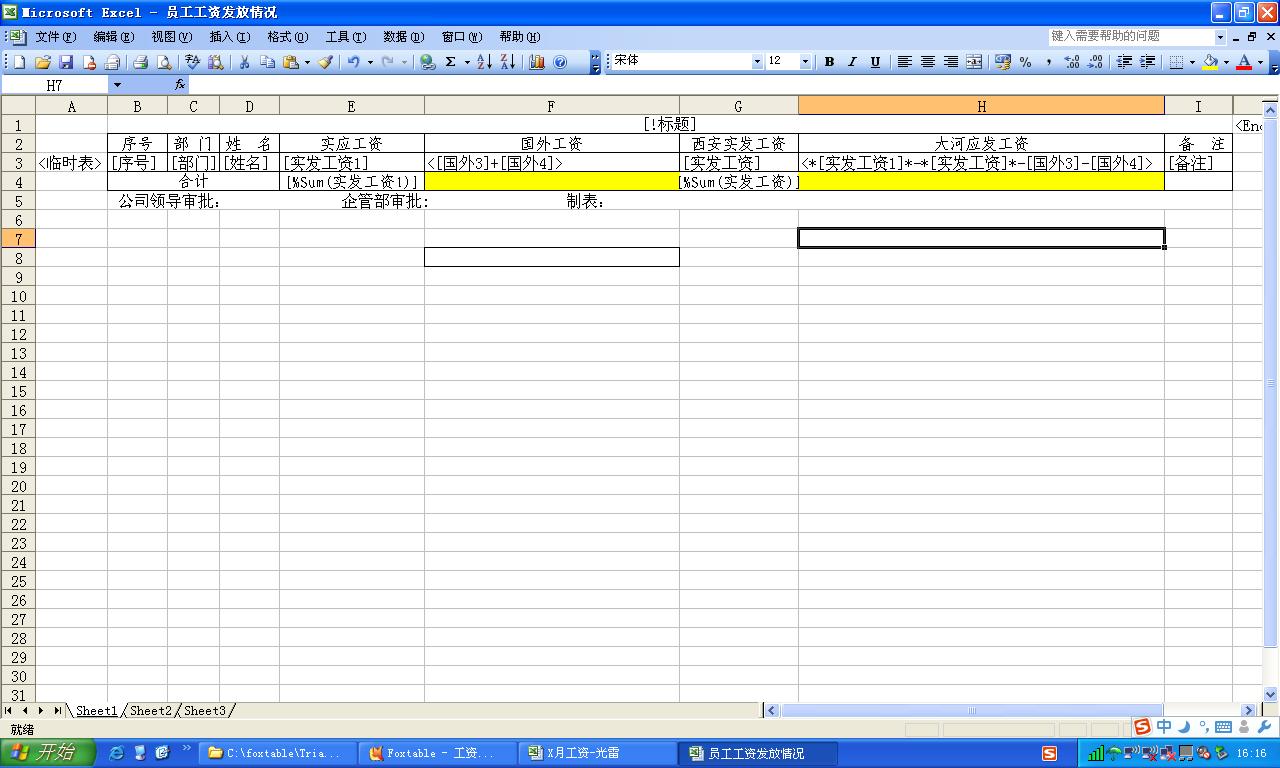

我现在做了一个EXCEL表,如下,其中合计部分E4格和G4格我知道怎么计算总数,但是F4H4我就不知道了,其中国外3和国外4是临时表中的标题。求:F4和H4的表达式,谢谢
  发帖心情 Post By:2011/8/26 16:28:00 [只看该作者]
F4:
<*[%Sum(国外3)]* + *[%Sum(国外4)]*>
我建议你在foxtable总加两个表达式列,这样就简单多了:
http://www.foxtable.com/help/topics/0104.htm

不好意思啊,你这个公式不对啊,我试了一下不可以啊,计算不出来结果啊
  发帖心情 Post By:2011/8/27 10:14:00 [只看该作者]
那就在表中增加表达式列吧

我知道在表中加表达式列可以,但是这样我就有很多工作和思路要换了,很麻烦的,我就是想问在EXCEL中的表达式应该怎么写
谢谢各位高手了。
  发帖心情 Post By:2011/8/27 10:42:00 [只看该作者]
其实并不需要换什么公司思路,增加表达式列再正常不过了,而且直接在表中就能查看国外公司、应发工资等合计数据。

我知道的,我是个初学者,这个临时表还要填充到数据库表中,所以要是在临时表中增加表达式列,那么数据库的内容就有变化了,总之我还是想知道在EXCEL中如何写,帮忙研究研究吗,谢谢了
blackzhu
  发帖心情 Post By:2011/8/27 12:26:00 [只看该作者]
EXCEL里面不能用公式的,目前不支持,你在表里面加入表达式,将国外3和4相加,输出到EXCEL里面,这个就简单了.

楼主如不想加表达式列,请将你的狐表文件及EXCEL表一并打包上传,我们看看为何你用贺老师二楼的公式不对,帮你查一下
