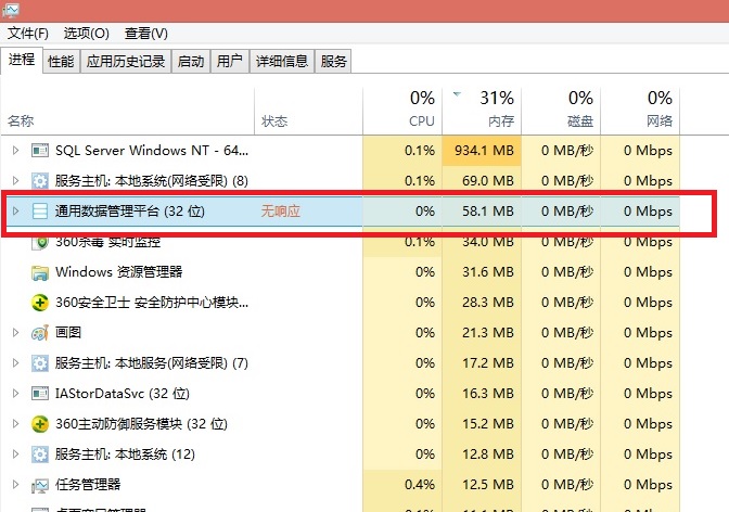

下图是运行了3个小时后的状况(今天中午更新服务器端程序,重启过电脑):
点关闭服务器端程序 >> “无响应”,无法结束进程。注销了帐户,重新登录后再开启服务器端程序,点启动服务器端代码,没有反应。 >> 只能重启电脑

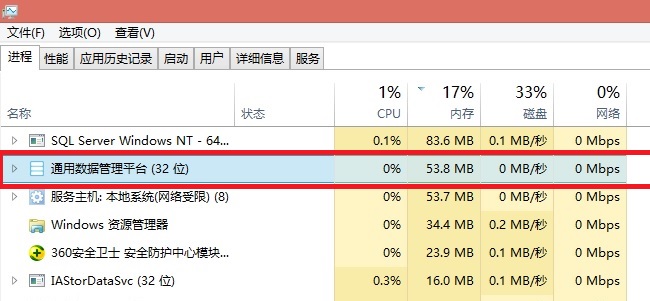

下图是刚重启好电脑的状况
SQL占的内存比较多~
不管是移动端的服务器,或者是桌面程序的数据库,都用的是这台电脑的SQL。

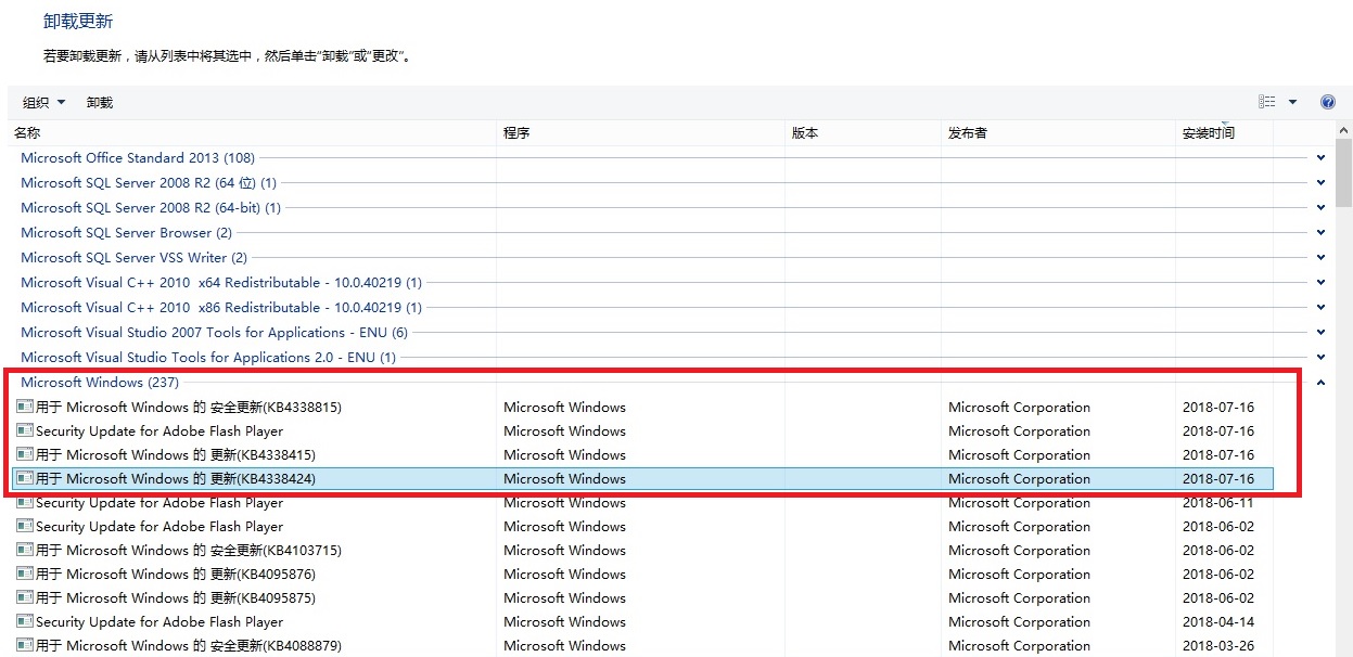

找到原因是Windows更新引起的,我卸载了07/16的更新,已正常运行2天。
以下个人经历,供参考:
用Windows 8.1主机做服务器,数据库使用SQL Server 2008R2。
使用07/16的更新(详见下图明细),服务程序运行后无法更新/关闭,无法“结束任务”。使用网络上提供的多种方式/代码,都无法“结束进程”,只能重启电脑。
跟Foxtable版本无关,有尝试多个版本,都会出现上面的故障。
