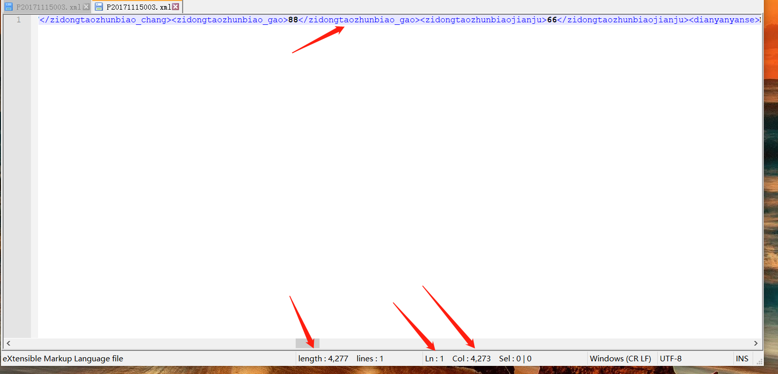

我用FT的代码生成的xml 在notepad里面无法按照层级结构显示 感觉堆在一起
这个是FT生成的

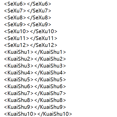

这是其他软件生成的

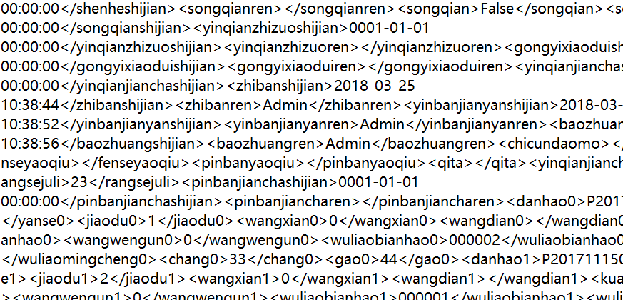

我装了notepad 打开后ft生成的xml只有一行 非常长 其他软件生成的能够正确的分层次显示

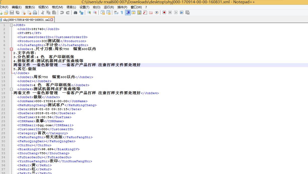

  发帖心情 Post By:2018/7/23 20:37:00 [只看该作者]
打开没问题的这个是其他软件生成的
另外一个p开头的xml是ft生成的

默认就是一行的,网上有很多在线格式化xml的网站,找一个格式化一下

关键每天要批量生成很多 导入到另外一个软件的xml处理工具里 那个工具识别出来FT的xml文件也是一行 非常别扭

1、另存为 unicode或者utf8 格式的文件,然后用浏览器打开,可以正常显示xml文件;
2、其它软件无法识别的话,是其自身的问题。如果你确实需要格式化,参考下面代码
Dim jo As New XObject
jo("Name") = "张三"
jo("Group") = "VIP"
jo("Type") = 2
jo("Default") = False
Dim xml = jo.ToXML
Dim xd As System.XML.XmlDocument
xd = New System.XML.XmlDocument
xd.LoadXml(xml)
Dim sb As StringBuilder = New StringBuilder
Dim sw As io.StringWriter = New io.StringWriter(sb)
Dim xtw As System.XML.XmlTextWriter = Nothing
Try
    xtw = New System.XML.XmlTextWriter(sw)
    xtw.Formatting = System.XML.Formatting.Indented
    xtw.Indentation = 1
    xtw.IndentChar = vbTab
    xd.WriteTo(xtw)
Finally
    If xtw IsNot Nothing Then xtw.Close()
End Try
Return sb.ToString()
