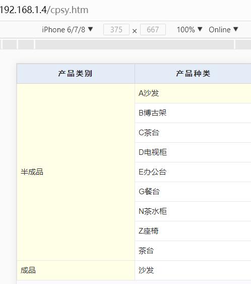

同一个程序,使用Chrome浏览器显示时正常的。见下图
按此在新窗口浏览图片

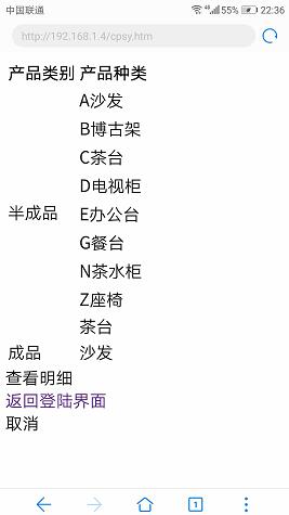

在手机显示不正常,好像weui没有起作用。见下图
按此在新窗口浏览图片

 这是手机显示的样子。

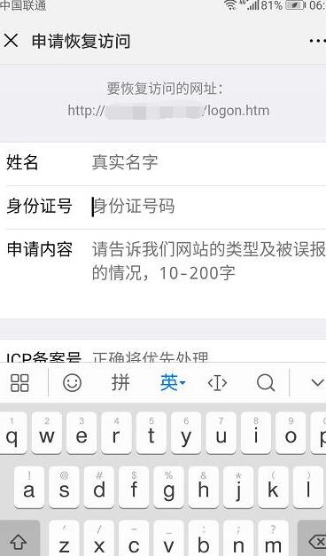

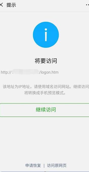

又发现新情况。使用互联网IP时,会有如下警告。这个怎么解?
被其转换成手机预览模式了。所以所有格式都不好用了!
引发这种情况发生时,好像是发送了图片,并且在微信上共享了这个网址。
  发帖心情 Post By:2018/7/29 16:28:00 [只看该作者]
回复楼上,微信上跳转到别的网站,都是需要你使用域名(如 www.baidu.com)才能访问的,也就是你的网站必须备案获得域名才不会有提示。

微信跳转之后,现在任何设备打开这个IP地址,都变成了<手机预览模式>,所有weui设置的格式都不再显示了。现在这个IP地址就无法调测程序了!有办法解决么?
