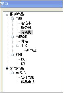

[讨论]目录树节点ID问题  发帖心情 Post By:2011/8/27 14:07:00 [只看该作者]
目录树节点的ID好像除了AllNodes(n)外------------注:n为整数,是该节点在AllNodes的位置
FullPath,Name,Text,Index,Level等都无法区别到底选取了哪个节点?
问题是:如何获得选中节点的N呢?

我的要求是反过来:随意选择某一节点,想知道此节点对应的AllNodes(n)中的N!

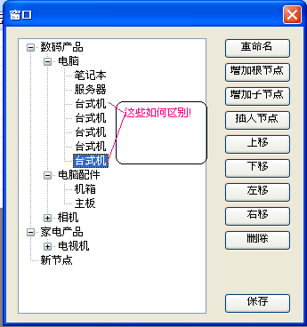

mr725
  发帖心情 Post By:2011/8/27 21:38:00 [只看该作者]
你这里的N 只是节点展开后的第几行 , 如图,第五行,如果就是要这个”行“ 号就简单了。
不知道你想要的是什么呢?

mr725
  发帖心情 Post By:2011/8/27 22:19:00 [只看该作者]
同名的节点的N(楼上图中同名的N值为5、6、7、8、9)值肯定不一致的, 不过,同一级别中相同名称是没有意义的吧。

don
  发帖心情 Post By:2011/8/28 1:36:00 [只看该作者]
以下是引用czy在2011-8-27 23:45:00的发言:
返回选中的节点应该是e.Node.Index吧,返回父节点的方法好像没有提供。
这个不能区分,因为如7楼,选中[笔记本]或[数码产品],e.Node.Index返回都是0.我在1楼说了,我要的是节点唯一的ID.
