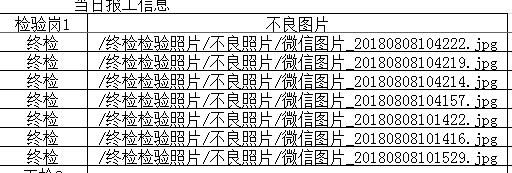

各位老师:一个表内有不良照片列,属性是远程数据,搭建FTP进行管理,上传下载没有问题。我在一个窗口中绑定两个副本,通过查询按钮按照查询条件生成两个窗口表,在窗口中的导出数据按钮代码如下:

我想要的效果是:报表每行的不良描述后一行,是不良照片,但不知道代码少编写了还是不对,图片没有出现,
  导出的报表中,图片一栏是名字,见附件照片

  发帖心情 Post By:2018/8/10 8:52:00 [只看该作者]
1、插入图片这样
http://www.foxtable.com/webhelp/scr/1149.htm
2、如果是ftp图片,你还得先下载下来
http://www.foxtable.com/webhelp/scr/1410.htm
