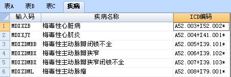

列表项目及数据字典是否存在BUG?如
图片点击可在新窗口打开查看点击浏览该文件:管理项目.table
我做了个ABC三个表,分别使用列表项目/数据字典自/定义项目来进行快速录入,由于数据量巨大,似乎不是假死就是不能实现.
请问如何实现只输入输入码即可快速录入疾病名称?

DataColChanged事件:
if e.Datacol.name = "疾病" Then
     Dim Da  As DataTable = DataTables("疾病")
       Dim dr As DataRow
        Dim T1,T2 As String
          T1=e.DataRow("疾病")
            T2="[输入码] = '" & T1 & "'"
     IF  "abcdefghijklmnopqrstuvwxyz".indexof(T1.Substring(0,1).ToLower())>-1 Then
           dr = Da.Find(T2)
           If dr IsNot Nothing Then
                e.DataRow("疾病") = dr("疾病名称")
                MessageBox.Show("『输入码』有誤!請檢查.", "提示")

  发帖心情 Post By:2008/11/25 16:53:00 [只看该作者]
图片点击可在新窗口打开查看谢谢FOX老爹指点,但如此一来数据字典不是成鸡肋了?
  发帖心情 Post By:2008/11/25 17:09:00 [只看该作者]
以下是引用菜鸟foxtable在2008-11-25 16:53:00的发言:
各有各的用途。

菜鸟foxtable
加好友 发短信 菜鸟中的老鸟
  发帖心情 Post By:2008/11/25 19:28:00 [只看该作者]
don老大的代码只能完全输入代码才能出现疾病名称,请问能否实现类似数据字典那样输入代码头几个字母就出现疾病名称选择吗?

  发帖心情 Post By:2008/11/26 9:44:00 [只看该作者]
笨办法
图片点击可在新窗口打开查看点击浏览该文件:管理.rar

  发帖心情 Post By:2008/11/26 11:11:00 [只看该作者]
以下是引用don在2008-11-26 9:44:00的发言:
笨办法
 下载信息  [文件大小:248.8 KB  下载次数:0]
图片点击可在新窗口打开查看办法真够笨的........只是把9000多列选择减少到9000/26=300多列选择....图片点击可在新窗口打开查看
还是前面的方法好,只是要完全输入代码才能出现名称,麻烦了点...
难道没有更好的方法?快速录入功能是比较普遍的应用啊........FOX老爹能不能加强一下这方面的功能?

don
  发帖心情 Post By:2008/11/26 11:48:00 [只看该作者]
凡事总有个度吧,你不可能要求十万八万行形成列表能飞快起来!要学会变通!
两者结合吧: Or 输入码首再选择列表 Or 在疾病列输入编码 Or 在疾病列输入疾病名称
     Dim dr As DataRow
     Dim T1,T2 As String
     T1=e.DataRow("疾病")
     IF  T1.indexof("→") >-1 Then
           e.DataRow("疾病") = T1.split("→")(1)
      ElseIF Asc(T1) > 64 And Asc(T1) < 91 and  Asc(Right(T1,2)) > 64 And Asc(Right(T1,2)) < 91 Then
           dr = Da.Find(T2)
           if dr IsNot Nothing Then
                 MessageBox.Show("『输入码』输入有誤!請檢查.", "提示")
       ElseIF  Da.Find("[疾病名称] = '" & T1 & "'") is Nothing Then
             MessageBox.Show("『疾病名称』输入有誤!請檢查.", "提示")
