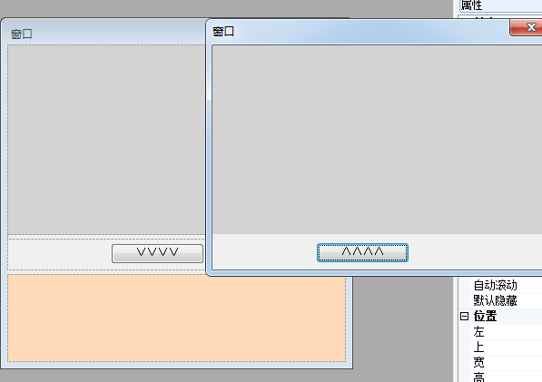

老师:
有二个分区界面SplitContainer1和SplitContainer2,点击按钮,关闭分区界面1的Panel2,并要求窗口高度与Panel1相同。
代码如下:
Dim sp As WinForm.SplitContainer = e.Form.Controls("SplitContainer1")
If e.Sender.text = "∨∨∨∨" Then
    sp.Panel2.Collapsed = True
    e.sender.text = "∧∧∧∧"
    sp.Panel2.Collapsed = False
    e.sender.text = "∨∨∨∨"

  发帖心情 Post By:2018/8/27 0:12:00 [只看该作者]
    e.Form.baseform.height = 385
    e.Form.baseform.height = 486

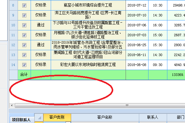

  发帖心情 Post By:2019/4/30 11:44:00 [只看该作者]
窗口为主窗口,sp1.Panel2为固定分区,如何读取窗口生成后的sp1.Panel1的高度,为什么sp1.Panel1.Height的高度是原窗口设计时的高度?
老师有没有办法根据不同电脑显示屏的窗口尺寸动态计算出窗口Table1加载行数?
Dim sp1 As WinForm.SplitContainer = e.Form.Controls("SplitContainer1")
'Dim n As Integer = Math.Floor((tb1.Grid.Height-20)/32)  '根据窗口tb1计算出加载行数
Dim n As Integer = Math.Floor((sp1.Panel1.Height-30)/32)  '根据窗口tb1计算出加载行数
  发帖心情 Post By:2019/4/30 12:36:00 [只看该作者]
你试试把代码写到sizechanged事件去
