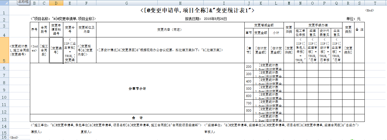

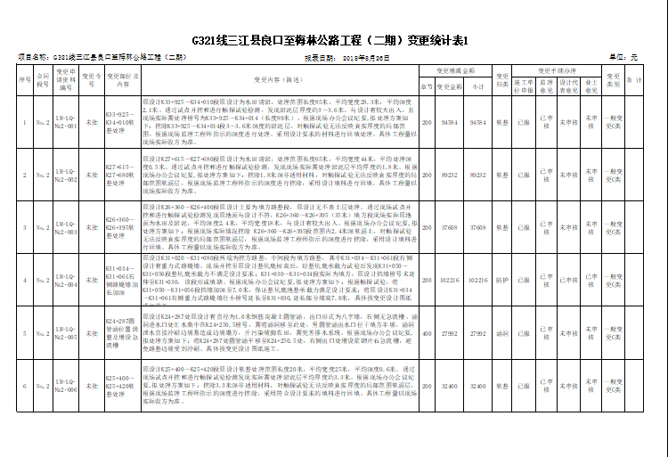

窗口生成报表的代码如下,采用用的报表模板如图一,想用1~4行做为表头,每页都能生成表头,如图二。红色代码不起作用。请问老师怎么修改?如果还想用横板中的14~15行作为每页的页脚,又该如何写代码?
