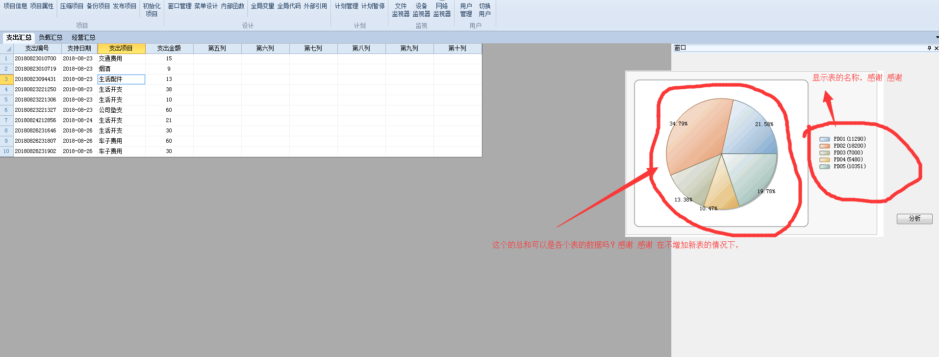

请教一下老师, 计算总量可以是在不添加新表或者临时表情况下,把计算总数量设置为不同表不同列的和吗?感谢 感谢
产品名称用表的名称可以吗?感谢 感谢

就是数量的部分可以是几个表指定的某列后行吗?
比如这个图表 的计算总量为  表 支出汇总的支出金额 的支出编号的最后一行的支出金额 加 表负载汇总 的欠款编号最后一行的 欠款金额 加 经营 汇总 的经营编号 最后一行 的变动金额 列 ,这上个数据总和为计算总量,

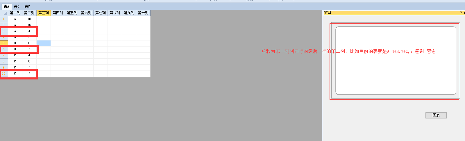

yangwenghd
等级:九尾狐 帖子:2753 积分:18351 威望:0 精华:0 注册:2013/4/9 10:41:00
  发帖心情 Post By:2018/8/28 17:21:00 [只看该作者]
图片点击可在新窗口打开查看点击浏览该文件:选行图表显示.table
感谢 感谢
总和为第一列相同行的最后一行的第二列,比如目前的表就是A,4+B,7+C,7
