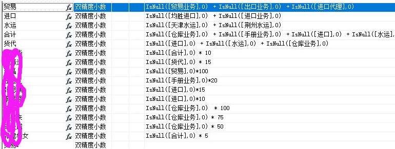

我用表达式列情况下,会出现“只读”,所以我想找表达式列改成代码的方式。

1、你本来的表达式是怎么写的?

  发帖心情 Post By:2018/9/4 11:03:00 [只看该作者]
  发帖心情 Post By:2018/9/4 11:12:00 [只看该作者]
那试试改成
Select Case e.DataCol.name
    Case "月份", "天津水运", "荆州水运", "仓库业务"
        e.DataRow("水运") = e.DataRow("天津水运") + e.DataRow("荆州水运")
        e.DataRow("货代") = e.DataRow("水运") + e.DataRow("仓库业务")
End Select
