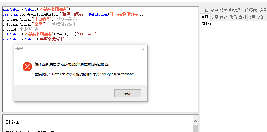

但是出错  发帖心情 Post By:2018/9/5 13:15:00 [只看该作者]
出错!
  发帖心情 Post By:2018/9/5 15:04:00 [只看该作者]
DataTables("表A").SysStyles("Alternate").BackColor = Color.red

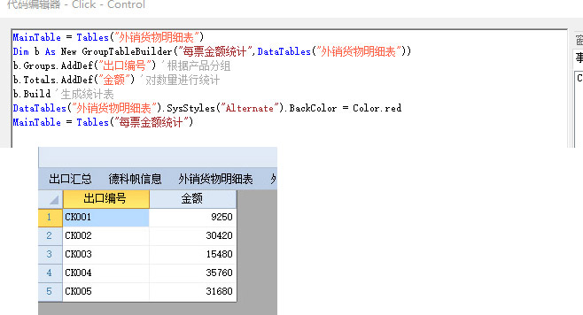

编程和结果  发帖心情 Post By:2018/9/6 23:35:00 [只看该作者]
以上是程序和结果表格,可以看出表格没有变化。(背景色仍然白色而不是红色。)
  发帖心情 Post By:2018/9/7 8:28:00 [只看该作者]
要设置的表是【每piao金额统计】
DataTables("每piao金额统计").SysStyles("Alternate").BackColor = Color.red
