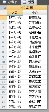

图片点击可在新窗口打开查看图1
图片点击可在新窗口打开查看图2
我把 图1 作为目录树的数据源,图2的列表属性也设置好了,可以正常显示.
但有一个问题是,作为 图1 的数据源如果我把里面的字符改了后,图2里不会自动改变,这个要怎么解决
例:
    在 图2 中的某一行,我选择的小说分类为"玄幻小说,东方玄幻",但我现在把 图1 的这个数据改成"玄幻,异界大陆".在这种情况下 图2 原来选择"玄幻小说,东方玄幻"的数据怎么自动改成"玄幻,异界大陆"

这个是目录树的更新 我要的是选择好后的数据更新

设置第一个表的DataColchanging事件:
Select Case e.DataCol.Name
    Case "小说类别_大类","小说类别_小类"
        Dim dr as DataRow = DataTables("第二个表").Find(e.DataCol.Name & " ='" & e.OldVAlue & "'")
        if dr IsNot Nothing then
             dr(e.DataCol.name) = e.NewValue
       End if
end Select
