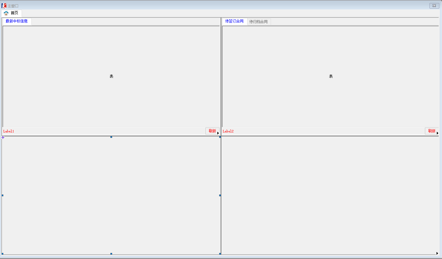

如图,4个panel怎么设置锚定停靠才能布满屏幕啊
  发帖心情 Post By:2018/9/9 16:10:00 [只看该作者]
1、如果你要四个panel平分,必须写代码设置宽高才行的,在sizechanged事件里面设置宽高。
2、一般布局不会平分,比如上方的高度固定,或者左边的宽度固定,然后下边/右边填充全部剩余空间。

有点甜老师,自适应后,Lanle和Button1就被挡做了呢。
目前是用三个spl做的分区,一个上下,在上下里面各放一个左右的,再在每个面变里面放置的一个TabControl
[此贴子已经被作者于2018/9/10 9:26:00编辑过]
  发帖心情 Post By:2018/9/10 9:24:00 [只看该作者]
停靠、锚定,都不设置,才能用【自适应】的。停靠设置成none,锚定设置成 left,top

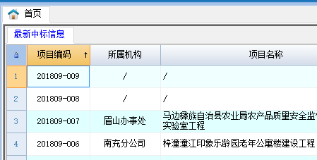

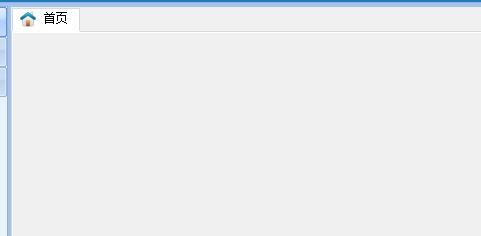

自适应分辨率后出现这样一个问题,最小化项目后,主页页签其他空间都不见了,只剩下页签
正常:
最小化后在最大化:
