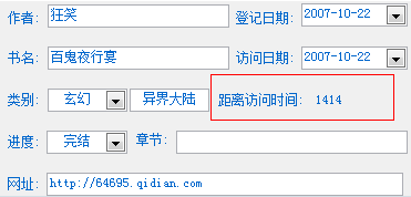

问一下,lable1绑定了一个列
代码,要在写才可以在text1中根据lable1读取的值来判断
例:
    lable1读取的值为"3"         text1显示"一周内"
    lable1读取的值为"29"       text1显示"一月内"
    lable1读取的值为"364"     text1显示"一年内"
    lable1读取的值为"366"     text1显示"一年以上"

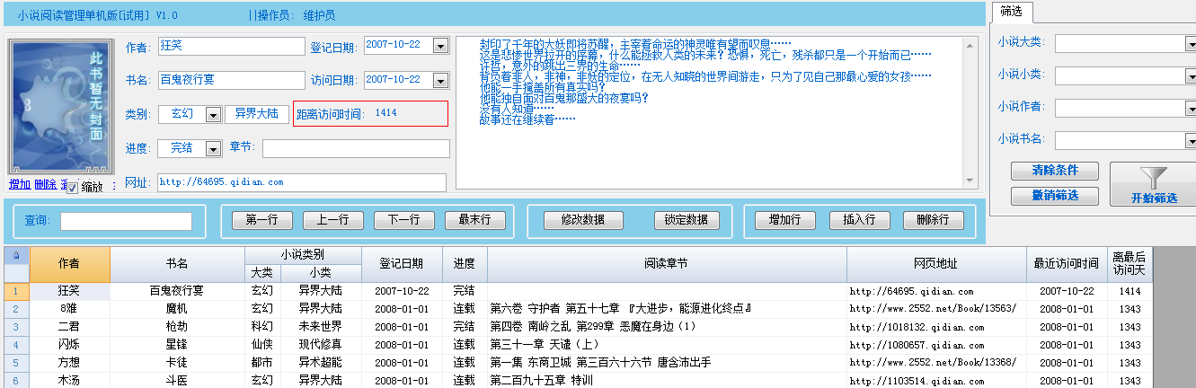

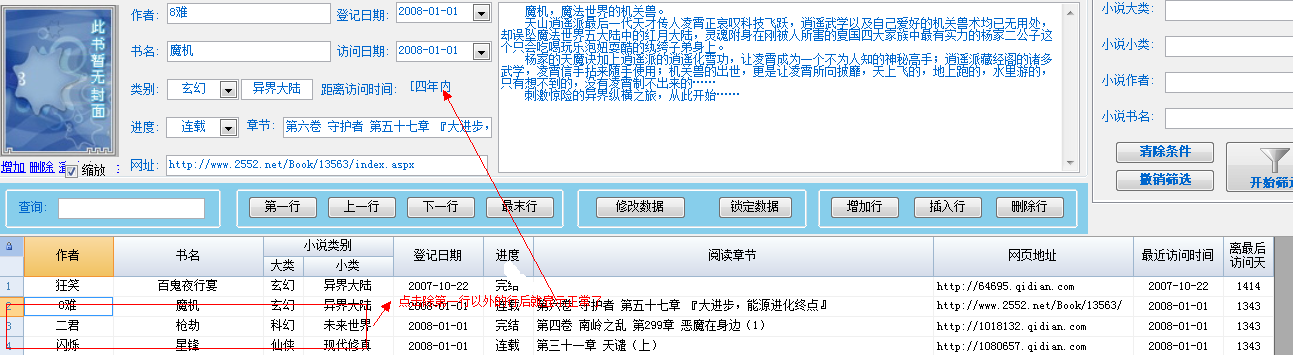

刚打开项目时显示的是
要选择除首行以外的行后,才能显示正常

  发帖心情 Post By:2011/9/5 11:03:00 [只看该作者]
图片点击可在新窗口打开查看点击浏览该文件:小说阅读管理.rar
上传了,请大大帮我看看
  发帖心情 Post By:2011/9/5 11:50:00 [只看该作者]
问题收到,可能是foxtable自己的问题,我们先检查一下。
