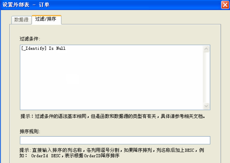

外部表订单表,定义了加载条件为:
[_Identify Is Null]
这样这张表初始没有加载。在另一个窗口希望自动生成单据编码,在使用下面的计算时发现max总是为空。
max = DataTables("订单").Compute("Max(单据编号)",flt)
原因是因为表没有加载吗?
1. 如果没有加载,DataTables("订单")不会从数据库取数据吗?是不是需要先DataTables("订单").Load()才可以?
2. Load之后如果不需要该表的数据,是否可以再Unload?
