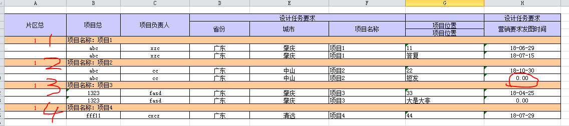

<format([日期列], "yy-MM-dd")>,在实际项目中,如果日期列为空,导出显示为0.00,这个问题怎么修复呢》?
如果同时要实现:
1、分组橙色序号排序+1,模板怎么修改呢?
2、每个橙色分组行上面都显示蓝色区域列标题,模板怎么修改呢?
图片点击可在新窗口打开查看此主题相关图片如下:问题 2.png

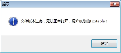

回复:(有点甜)[upload=rar,项目2.rar]viewFile.asp...  发帖心情 Post By:2018/9/17 16:58:00 [只看该作者]
版本过高,打不开。
我这边的版本是7月9日的版本,不能升级了,
辛苦坛主,转一个底版本了

  发帖心情 Post By:2018/9/17 17:22:00 [只看该作者]
beforeBuild事件 vars("idx") = 0
buildGroupHeader事件 vars("idx") += 1
http://www.foxtable.com/webhelp/scr/1953.htm
