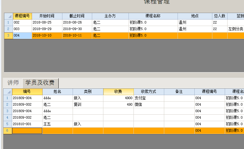

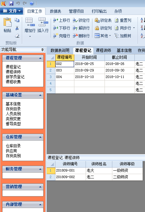

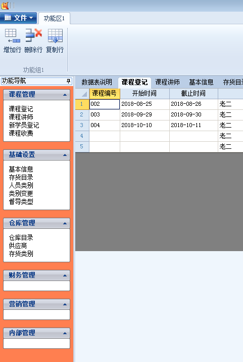

如图。切换到系统菜单下面的关联表和窗口才会出来,请问如何让登录时就显示出来?

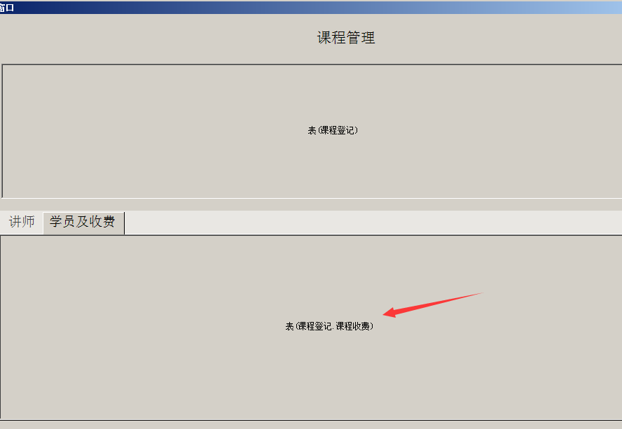

应该是你的【关联表】被剪切到别的窗口去了吧?因为关联表只有一个的,如果别的窗口用到了,就不见了。
你可以直接做一个【主窗口】,放入两个table控件,绑定对应的两个表,把窗口打开显示。

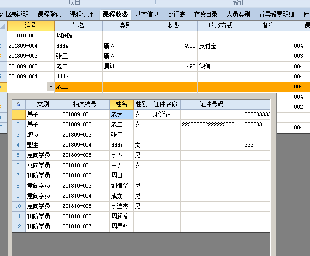

主窗口上上加的table是两个关联表.  课程登记.课程收费
我在[课程收费]表上做了筛选的窗口,可以[课程登记.课程收费]上,输入时就不出一弹出的窗口,请问怎么才窗口{课程登记.课程收费}上出现[课程收费]编号位置的功能:?

你是需要这个?
http://www.foxtable.com/webhelp/scr/2115.htm
如果不是,具体做个例子上来测试。

我在[课程收费]表已经设置窗口了.

现在是,关联表[课程登记.课程收费]
这上面点编号,没有这个弹出窗口,不知道怎么设置?

比如,afterLoad事件,执行
Tables("课程登记.课程收费").Cols("编号").DropForm = "窗口1"
