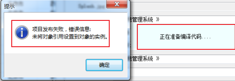

项目发布时,出现下面这个,说是发布失败。
什么情况呢?
图片点击可在新窗口打开查看此主题相关图片如下:项目发布失败:
  发帖心情 Post By:2018/10/8 21:08:00 [只看该作者]
检查项目事件、菜单等代码。有空对象的引用

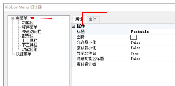

  发帖心情 Post By:2018/10/8 21:47:00 [只看该作者]
如果是导入了系统菜单并修改过,把原来主菜单的事件代码都去掉
龙潭春早
等级:三尾狐 帖子:676 积分:4901 威望:0 精华:0 注册:2018/3/22 16:05:00
  发帖心情 Post By:2018/10/8 22:12:00 [只看该作者]
“ 原来主菜单的事件代码 ” ,指的是哪些主菜单的事件代码?
  发帖心情 Post By:2018/10/8 22:16:00 [只看该作者]
龙潭春早
  发帖心情 Post By:2018/10/8 22:27:00 [只看该作者]
把原来主菜单的所有代码都删了,保存后,又重启了项目。
但是问题依旧,还是显示的 1楼 截屏的信息。
  发帖心情 Post By:2018/10/8 22:42:00 [只看该作者]
项目发上来测试一下。
自己备份一下菜单模板(或者项目),然后重新导入系统菜单,看还有没有问题
