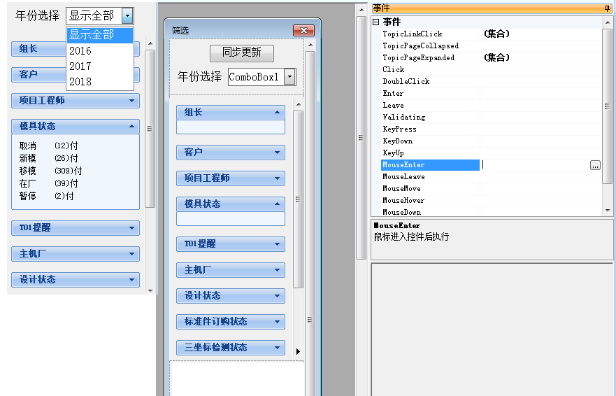

想优化下代码 加快反应速度,想实现以下内容 不知如何写代码,请老师指点下:
年份默认为显示全部
1、如果年份的ComboBox 内容没有更改,则不自动更新,如果选择了其它年份 如 2018年,如点选了组长 展开后更新统计结果
问题1、“PAGEA展开后更新统计结果”是否在TopicPageExpanded  事件中写重加载代码
问题2、如何把新的年份显示值赋值给nr1,作为下次的判断

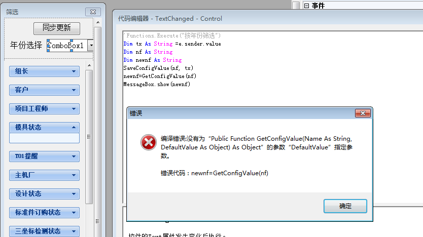

我想在combox1 的TextChanged 事件中进行SaveConfigValue 的保存,出现错误信息,这个保存信息功能不能这样使用?
Dim tx As String =e.sender.value
Dim nf As String
Dim newnf As String
SaveConfigValue(nf, tx)
newnf=GetConfigValue(nf)
MessageBox.show(newnf)
ts9277
等级:童狐 帖子:211 积分:1948 威望:0 精华:0 注册:2017/3/6 20:47:00
  发帖心情 Post By:2018/10/11 12:45:00 [只看该作者]
newnf=GetConfigValue(nf,"2018")  增加默认值后 不会跳出错误了
但是更换年份时 不会跳出测试的对话框
  发帖心情 Post By:2018/10/11 14:42:00 [只看该作者]
textChanged事件
SaveConfigValue("abc", e.sender.text)
afterLoad事件
e.form.controls("ComboBox1").Text = GetConfigValue("abc", "")
