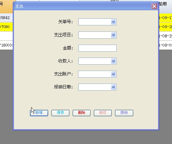

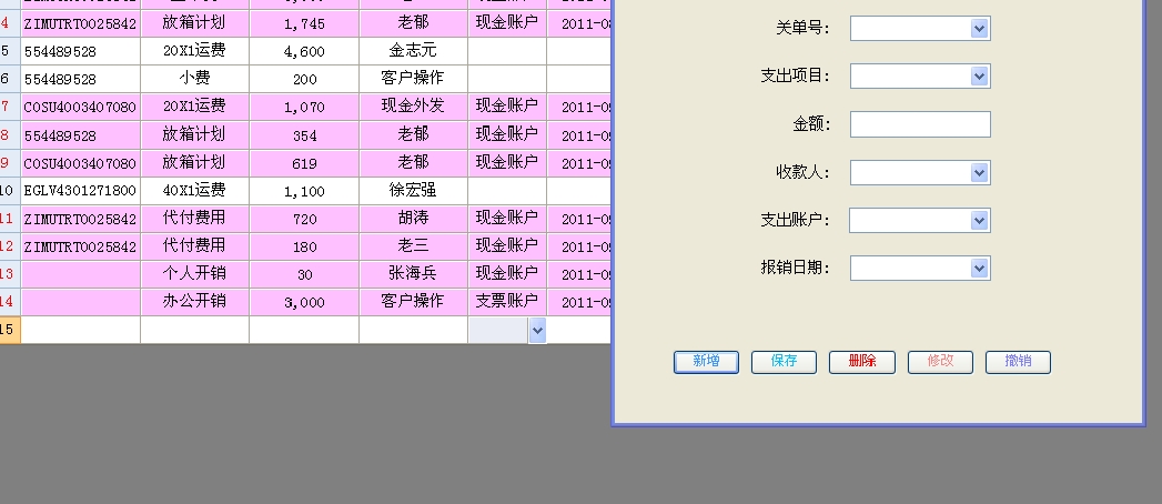

我希望的是这样。开始的时候所有控件全部是没有数据的。等数据输入完毕才会增加行。但是现在一定要先增加一行才可以输入数据。麻烦问一下在不增加行的情况下。输入玩数据之后再增加行。这个可以办到吗。
如第15行
[此贴子已经被作者于2011-9-8 23:41:26编辑过]
张海兵
等级:婴狐 帖子:98 积分:758 威望:0 精华:0 注册:2011/4/15 12:14:00
像这个样子  发帖心情 Post By:2011/9/8 23:36:00 [只看该作者]
像这个样子
czy
加好友 发短信 一级勋章 三级勋章 二级勋章
  发帖心情 Post By:2011/9/8 23:37:00 [只看该作者]
窗口的控件不要绑定到表。
输入完成后,点新增按钮时将各控件的值分别写入对应的字段中即可。

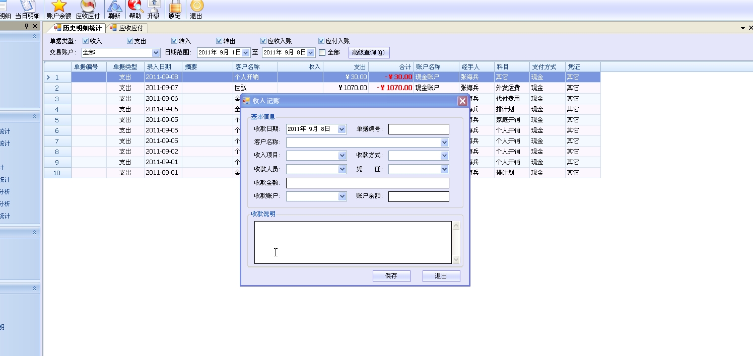

老大这个怎么回事  发帖心情 Post By:2011/9/9 0:07:00 [只看该作者]
老大这个怎么回事
czy
  发帖心情 Post By:2011/9/9 0:11:00 [只看该作者]
提示已经很清楚了。
应该是:
r("状态") = e.Form.Controls("ComboBox1").Value
而非
r("状态") = e.Form.Controls(ComboBox1).Value

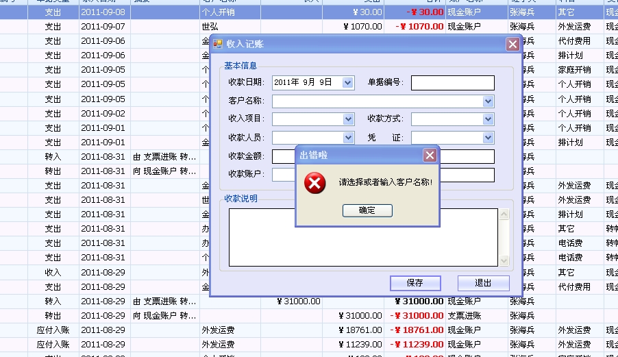

能否出现提示  发帖心情 Post By:2011/9/9 0:50:00 [只看该作者]
如图
czy
  发帖心情 Post By:2011/9/9 0:54:00 [只看该作者]
这还不简单,AddNew前先判断必须输入项是否有数据。
如:
if e.form.controls("combobox1").value = "" then
messagebox.show("请选择或输入客户名称")
return
end if
if …………
