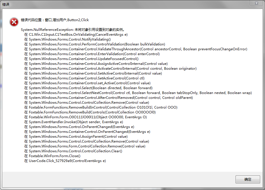

新建了一个增加用户的窗口,其中包含用户名文本框、密码文本框和取消按钮。在这两个文本框的Validating事件中都设置了判断文本框是否为空的代码。同时根据帮助的提示,将按钮的执行验证设置为False。
问题:1.打开窗口,默认光标在用户名文本框,此时不输入任何内容直接离开用户名文本框的时候,会启动用户名文本框的Validating事件,点击取消按钮可直接关闭窗口(取消按钮的Click事件代码:e.From.Close()),一切正常。
        2.在用户名文本框中输入内容,将光标移到密码文本框,不输入任何内容,直接离开密码文本框,此时执行密码文本框的Validating事件,到此,也一切正常。
        3.问题来了,当光标在密码文本框的时候,此时,我直接点击取消按钮,却会两次执行密码文本框的Validating事件,而且在执行了两次密码文本框的Validating事件后,跳出如图所示的错误!
请问,这是怎么回事?

最起码你得提供Validating事件的代码,这样才可以分析。

奇了怪了!我将窗口保存为文件后再重新从文件生成,竟然好了!

其实你的代码还是存在bug,只是有时候不表现而已。
这个错误应该是没有对所引用的进行数据记录行的非空值判断

上传文件,请帮我看看

我测试没有你一楼说的错误啊。
焦点在密码框的话,单击取消按钮,直接就退出了,没有问题的。

是的,一开始我做的时候有问题,所以发帖求助了。
但就像我在4楼说的,当我将有问题的窗口保存为文件,然后新建窗口再从文件生成后,什么都没动,好了。上传的文件就是导出的文件。

你查一下是不是有五楼kylin所说的问题呢?
