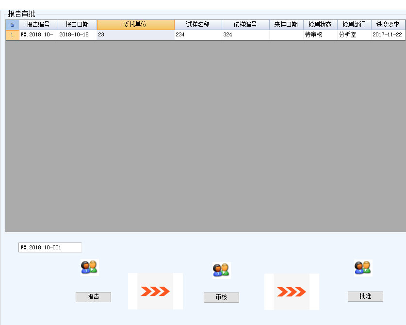

实际上室想做个审批流程,报告---审核---批准,老师说下怎么写合理呢?

是word报表,但是生成的报表数据不完全,需要再添加一些数据,等领导审批完再生成一次报表。我的思路是以添加数据后的文档作为模板,再生成一次报表,但这2 次的报表文件名不能改变,所以当第一次生成报表的同时另存为一份,以另存的为模板,但命令不知道怎么写,请老师教一下。
