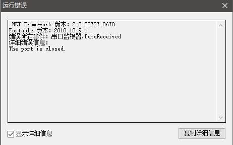

  发帖心情 Post By:2018/10/22 10:20:00 [只看该作者]
使用异步函数去关闭串口,还是不行,但可以出现报错信息窗口了。
我的理解是:
异步函数去关闭串口,相当于又开了一个新线程去尝试关闭串口,这样做,虽然不会阻塞窗体UI所在的主线程,解决了主窗体被卡死的问题;
但此时,DataReceived事件所在的线程因为一直还在接受数据,串口资源一直被这个线程占用,且这个线程还一直在使用主线程的窗体控件(因为DataReceived收到的数据一直=使用textbox控件来显示),这时,用于关闭串口的新开线程直接关闭掉串口,依然会发生异常。
使用异步函数去关闭串口,只是相当于把这个错误从主线程转移给了新开的子线程而已,但并没有消除这个错误。
  发帖心情 Post By:2018/10/22 10:53:00 [只看该作者]
为什么要关闭串口?不关闭不可以?
做一个变量记录标记,如果标记成关闭,你DataReceived事件就不执行操作,即可。
在某个你不需要串口的时候,你再close即可。
