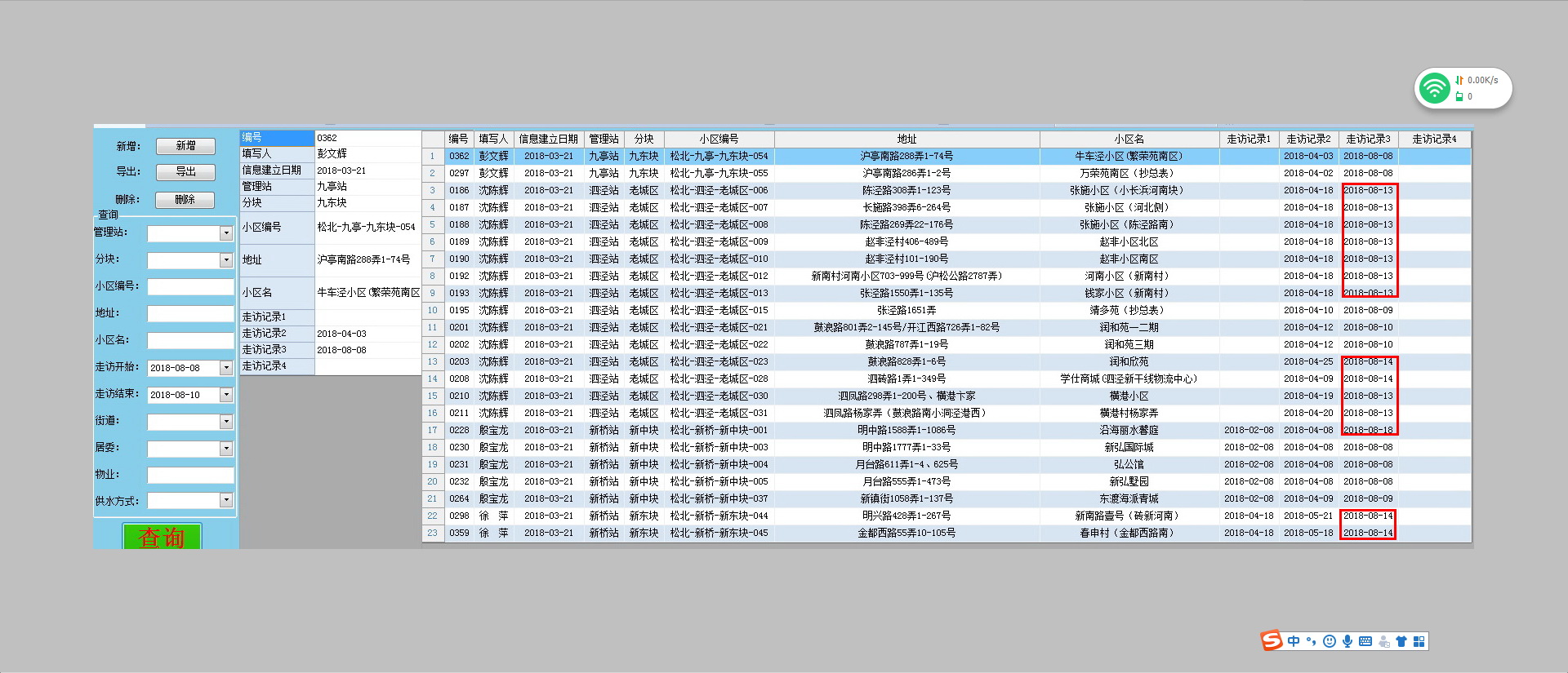

我在设计一个窗口时,想通过开始时间和结束时间的控件来选择的某个时间段,并筛选出数据表中的(4个季度)的4列走访记录在该时间段的数据。在1列走访记录(如走访记录1列)的情况下筛选数据有效,多列数据同时筛选就无效l,望指点修改。我写的代码如下:
With e.Form.Controls("走访开始")
    If .Value IsNot Nothing Then
        If Filter >"" Then
            Filter = Filter & " And "
        Filter = Filter & "走访记录1 >= #" & .Value & "#  or 走访记录2 >= #" & .Value & "#  or 走访记录3 >= #" & .Value & "#  or 走访记录2 >= #" & .Value & "# "
End With
With e.Form.Controls("走访结束")
        If Filter >"" Then
        Filter = Filter & "走访记录1 <= #" & .Value & "#  or 走访记录2 <= #" & .Value & "#  or 走访记录3 <= #" & .Value & "# or 走访记录4 <= #" & .Value & "#"
End With

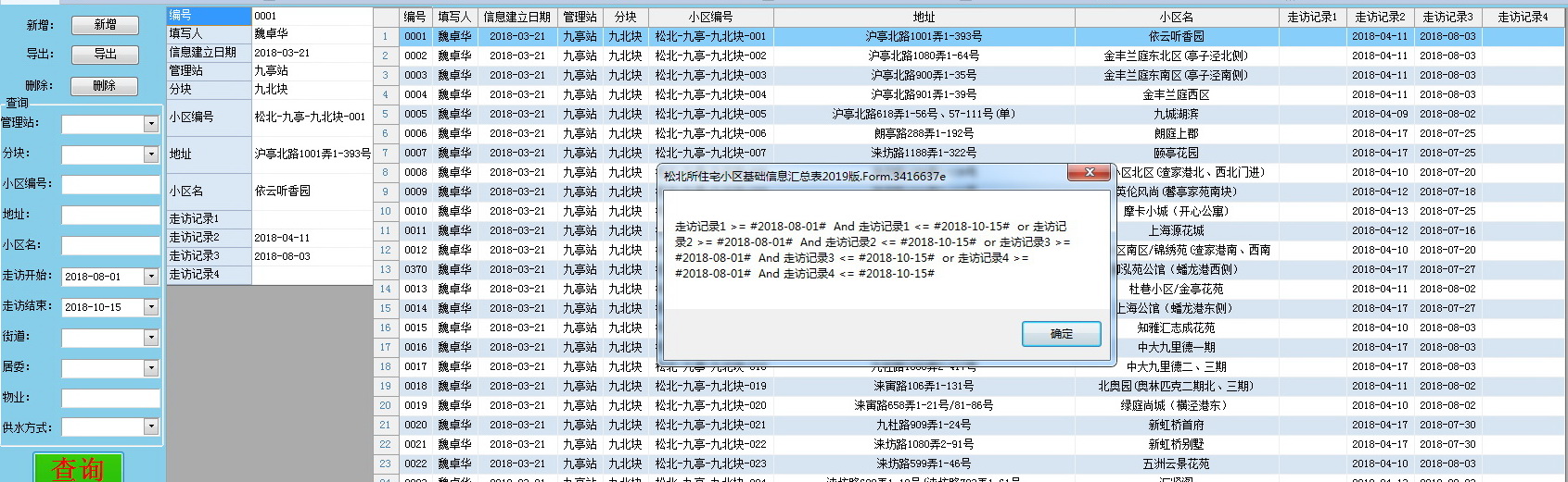

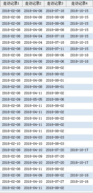

谢谢,有点效果,但是还是有瑕疵,就是走访结束控件的选择时间,不知什么原因不能控制筛选结果。就是,即使选定了走访结束时间点,筛选出的结果中会有走访记录的日期大于走访结束控件选择的日期,不知什么原因。
  发帖心情 Post By:2018/10/26 12:01:00 [只看该作者]
Dim filter2 As String
For i As Integer = 1 To 4
    Dim f2 As String = ""
            f2 = f2 & "走访记录" & i & " >= #" & .Value & "# "
    End With
            If f2 >"" Then
                f2 = f2 & " And "
            f2 = f2 & "走访记录" & i & " <= #" & .Value & "# "
    End With
    If filter2 >"" Then
        filter2 = filter2 & " or "
    filter2 = filter2 & f2
If filter2 > "" Then
    msgbox(filter2 )
    If Filter > "" Then
    Filter = Filter & filter2
wangjx817
等级:童狐 帖子:282 积分:2319 威望:0 精华:0 注册:2018/4/30 16:00:00
  发帖心情 Post By:2018/10/26 12:56:00 [只看该作者]
如上所示,点击查询按钮后,走访结束控件的时间选择后不能控制筛选结果。凡是大于走访开始时间的记录都筛选出来了。问题不知出在哪里?
