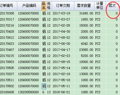

就想这样,但是BOM展开是分层计算的,foxtable不知道要如何处理?天问那个例子应该只有一层...如果这样是否可行
BOM计算的原始需求输入不到4万行数据,但层次有5层,BOM展开计算是从0层计算扣除库存,在线等得到最终需求数量再根据BOM表计算出第一层需求;
然后用SqlBulkCopyu快速写入到sql数据库中,foxtable再加载第一层的数据进来再处理得到第二层这样一直到最后一层?
最后把各层计算的最后结果合在一起加载进来?
  发帖心情 Post By:2018/10/29 15:12:00 [只看该作者]
1、你清楚你的计算逻辑了没有?把所需要的数据都加载出来,在foxtable里面处理,得到结果。
2、还是不理解你要做什么。尽量结合例子发上来测试,说明你要做到的效果。代码的优化,尽量减少不必要的查询。
