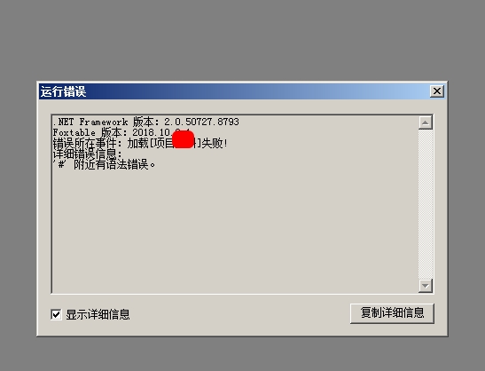

谢谢老师,我按这样改了后,选择日期查询,报错,不知道怎么回事
  发帖心情 Post By:2018/11/5 12:41:00 [只看该作者]
如果是sqlserver数据库,#改成',true/false改成1/0
