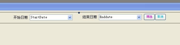

狐爸。麻烦问一下。我希望开始日期控件的值默认为本月第一天,结束日期为本月最后一天。这个应该怎么办啊。
  发帖心情 Post By:2011/9/13 17:53:00 [只看该作者]
窗口的AfterLoad事件:
e.form.Controls("StartDate").Value = 第一天
e.form.Controls("EndDate").Value = 最后一天
如果取得某月第一天和最后一天,留给你做练习,参考:
http://www.foxtable.com/help/topics/0265.htm

狐爸看不懂  发帖心情 Post By:2011/9/13 18:16:00 [只看该作者]
狐爸看不懂。指定那个月份的我知道的。关键是要本月的。应该是变化的。比如现在是9月份就应该显示9月份的第一天和最后一天。下个月就应该是10月份的

  发帖心情 Post By:2011/9/13 19:41:00 [只看该作者]
你只发个图,有这样的回复已经不错了。
如果想及时得到解决,自己做示例。
帮忙是义务的,你无权这样指责别人。

  发帖心情 Post By:2011/9/13 19:51:00 [只看该作者]
根据2楼链接帮助,稍加修改:
Dim d As Date = Date.Now
Dim Days As Integer = Date.DaysInMonth(d.Year,d.Month)
Dim d1 As Date = New Date(d.Year,d.Month,1)
Dim d2 As Date = New Date(d.Year,d.Month,Days)
e.Form.Controls("DateTimePicker1").Value = d1
e.Form.Controls("DateTimePicker2").Value = d2
