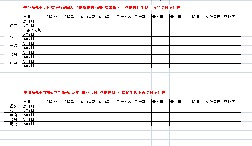

不想一直麻烦大家 但是试错了一个星期后 还是不能运行 总是报错
所以还是上论坛看下谁能帮助一下 有报酬 有兴趣的可以联系 只想尽快解决这个问题 欢迎各位广大熟知Foxtable的盆友的帮助

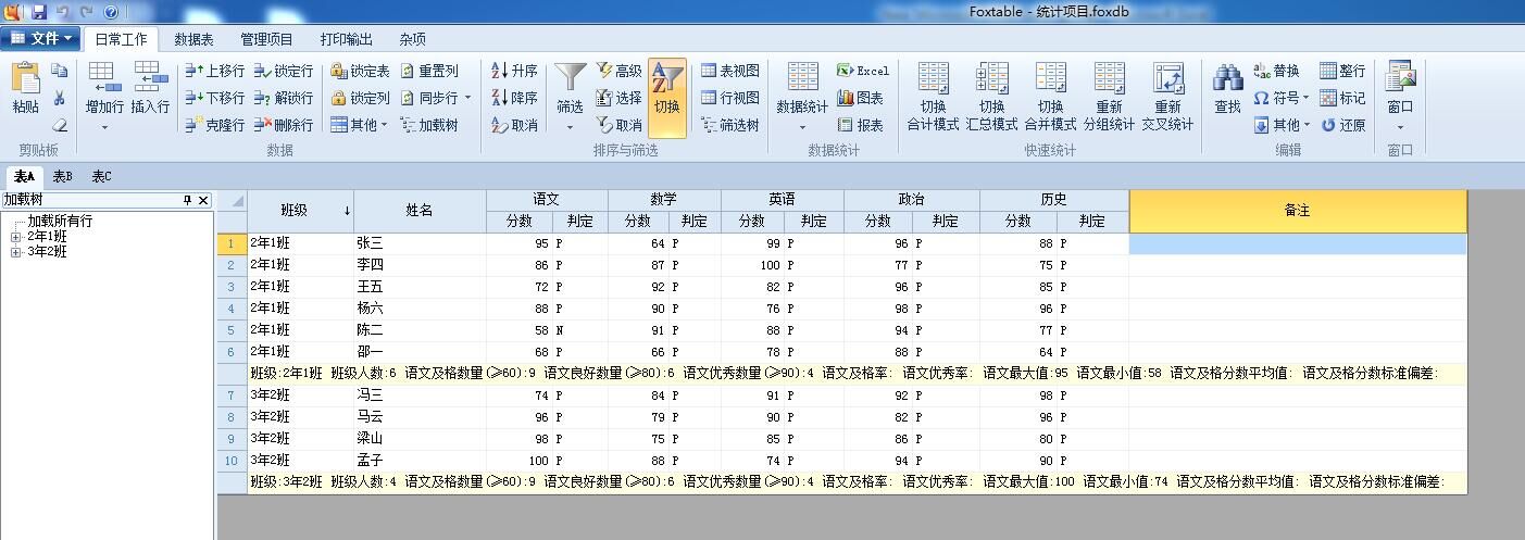

目前做出的是如图一这个样子  表A每个班下面都会统计班级人数、语文成绩的及格数量、及格率、语文最高分最低分、平均分、标准偏差和离散度等
但是这样比较不直观 也不方便拷贝 所以我想让它通过按钮形式 以临时表的形式来显示计算出的数据 如图2所示
我想点击左边加载树 选择2年1班时 那么临时表就只统计2年1班的数据
意思就是只统计当前 其他数据不参与统计
如果统计临时表出现的时候 能相应的出现统计图那个更加完美 如果图表难以实现能先把临时表数据实现也可以
在此谢谢各位

参考代码,看懂,自行扩充。
Dim dtb As New DataTableBuilder("表E")
dtb.AddDef("班级", Gettype(String), 4)
dtb.AddDef("科目", Gettype(String), 10)
dtb.AddDef("及格人数", Gettype(Double))
dtb.AddDef("最大值", Gettype(Double))
dtb.Build()
Dim kms() As String = {"语文","数学","英语","政治","历史"}
Dim dt As DataTable = DataTables("表E")
Dim t As Table = Tables("表A")
For Each bj As String In t.DataTable.GetValues("班级")
    For Each km As String In kms
        Dim ndr As DataRow = dt.AddNew
        ndr("班级") = bj
        ndr("科目") = km
        ndr("及格人数") = t.Compute("count(班级)", km & "_分数 >= 60 and 班级 = '" & bj & "'")
        ndr("最大值") = t.Compute("max(" & km & "_分数)", "班级 = '" & bj & "'")
MainTable = Tables("表E")
