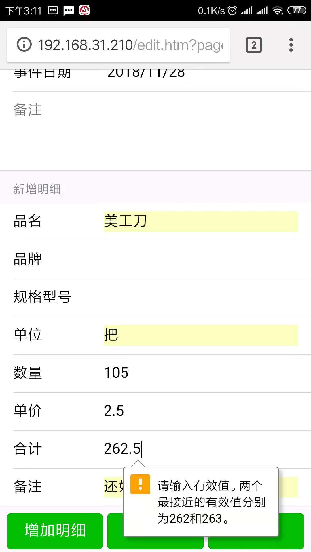

[求助]输入有效值  发帖心情 Post By:2018/11/28 15:17:00 [只看该作者]
               With .AddInput("合计","合计","number")
                    .Step= "0.01"
                    .value = mr("合计")   '.value = mr("数量") * mr("单价") '后台没有金额列,要通过数量和单价计算得出
                End With
请问老师我应该如何设置才能避免图中出现的情况,谢谢!

单独的输入没有问题,单只要按保存按钮就会跳出,导致无法保存

老师,不好意识我大概找到原因了,可能数量列忘了进行 .step = "0.01",改了之后没有出现这个提示了。
