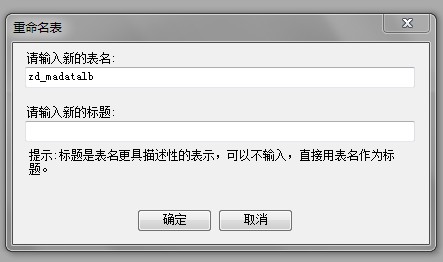

关于数据表表名和标题重命名的问题:
如下图
现在我有个A表里面记录了表名和标题的对应关系(表名是英文的,标题是中文的),
可不可以在B表载入完成的时候,根据B表的表名从A表中查询出B表的标题,然后写入B表的标题中。

目前没有动态设置表标题的方法。

  发帖心情 Post By:2011/9/15 23:08:00 [只看该作者]
惭愧,是我自己看错了,居然还教训楼主,自打30板
对不起了,楼主,这个不能用代码设置的。

等下一次更新!图片点击可在新窗口打开查看

板下留人,慢打!俺有一笨方法,看看能否解楼主燃眉之急?
For Each r As Row In Tables("A").rows
    If Tables(r("TableName")).DataTable.Caption <> r("Caption") Then
        MainTable = Tables(r("TableName"))
        Sendkeys.Send("{Tab}" & r("Caption") & "{Tab}~" )
        Syscmd.Table.Rename()
MainTable = Tables("B")
[此贴子已经被作者于2011-9-16 8:10:28编辑过]

为何不在添加外部表的时候,直接指定一个中文名?

  发帖心情 Post By:2011/9/16 8:55:00 [只看该作者]
可能标题是动态变化的吧
