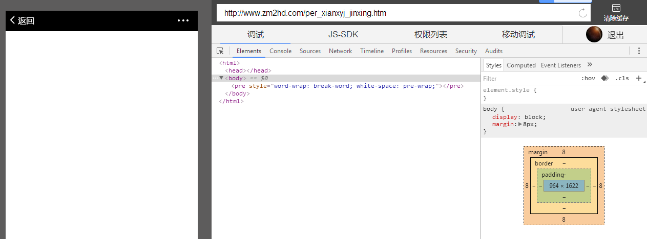

加入下面父id,手机和web开发者,页面都不显示了
页面里所有父id,写得对不对,一直糊涂着,麻烦看下
If ixingb = "男" Then  ’396行
   wb.InsertHTML("bt3","<p style='text-align:center;margin-top:10px'><span style='color:#FF0000;'>--------------- 下面是***情况&nbsp;</span><span style='color:#FF0000;'>---------------</span><span style='color:#FF0000;'></span> </p>") ’不加父id,此行有时候现实在tabbar后面

  发帖心情 Post By:2018/12/7 11:29:00 [只看该作者]
我测试没问题

zhangjian222200
等级:七尾狐 帖子:1572 积分:11158 威望:0 精华:0 注册:2016/9/12 11:18:00
  发帖心情 Post By:2018/12/7 12:13:00 [只看该作者]
找到问题了,使用相同的id名称造成的
