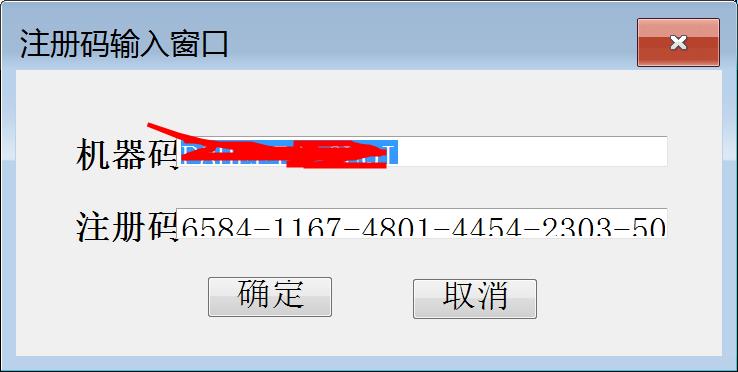

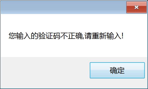

以下的注册码验证代码一直应用正常,但是最近却每次进入项目的时候,显示以下的出错窗口。
1)显示的错误
图片点击可在新窗口打开查看此主题相关图片如下:注册码 - 注册码输入窗口 2018.11.21.jpg
图片点击可在新窗口打开查看此主题相关图片如下:注册码 - 您输入的验证码不正确,请重新输入!.jpg
2)现象:
    (1)在第一个窗口(注册码输入窗口),点击 “确定”、“取消”、“关闭”,都进入第二个窗口;
    (2)在第二个窗口,点击 “确定”、“关闭”,都直接进入了项目窗口;
    (3)进入项目后,能正常使用。
               —— 也就是说,即使是错误的验证码,也都能通过; 而且还能正常使用!

  发帖心情 Post By:2018/12/11 16:31:00 [只看该作者]
最后的代码你写了没有?
If Ok = False Then
    Messagebox.Show("你不能登陆")
    Syscmd.Project.Exit()
