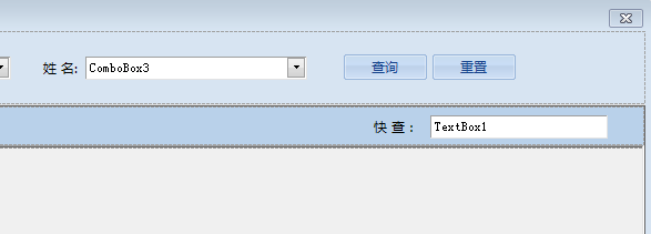

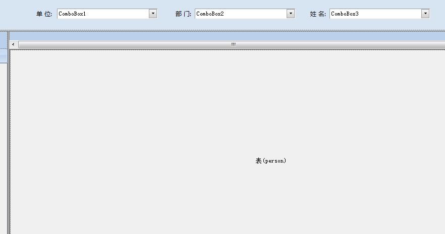

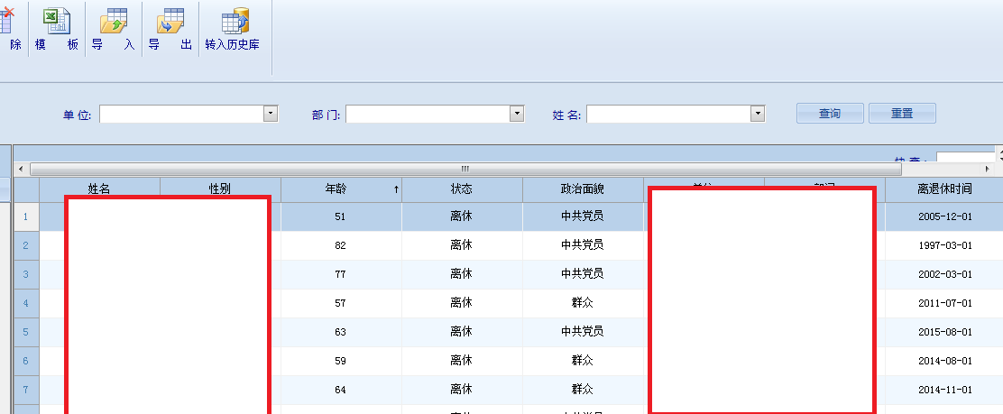

为啥进度条跑到上面去了  发帖心情 Post By:2018/12/18 22:44:00 [只看该作者]
表的进度条为啥跑到上面去了

应该是上面控件的进度条

老师,上面不应该有进度条呀,我就是一个分区面板?不应该有啊,我想不来为啥那个控件有进度条?

你上面的那个是分区面板的panel1?如果有内容超出了panel1,就会有滚动条的。
具体问题做个实例发上来测试。

是的,是分区面板,考虑到分辨率问题,就把自动滚动选择了true,之后就有这个滚动条了?只要它在用户窗口不要显示这个就好了

只有你的容器里面的某些控件超出了容器的宽度,才会出现横向的滚动条的。你看看你里面有什么控件,删除掉测试。
如果不会做,单独做一个对应的实例发上来测试。

老师,是分辨率问题 ,我在那个上面就放一个文本控件,如果分辨率最高的话,就不会出现横向滚动条,如果分辨率变低的话,就出现滚动条了,如何可以让那个滚动条不出现呀?或者那个控件不会随着分辨率变化,而看不见?

设计好宽度高度位置、设计好停靠。比如你要显示在右边,那么就设置停靠为right比较好,不要用锚定。
如果需要自适应,看看 http://www.foxtable.com/bbs/dispbbs.asp?BoardID=2&ID=67768&skin=0

老师,用啥都行,您只需给我一个方法,让能不会随着分辨率变而没有了,只设置停靠为right就好了么 ,那就自动滚动再设置为false么?
这个如何让快查和那个文本款,不要随着分辨率变而跑没有了,如何设置,请老师指点一下,停靠right,那个文本框就完全填充那里了,这样不美观

方法一:http://www.foxtable.com/bbs/dispbbs.asp?BoardID=2&ID=67768&skin=0
方法二:把控件(textbox、label)放在一个小panel里面,然后停靠设置成right
