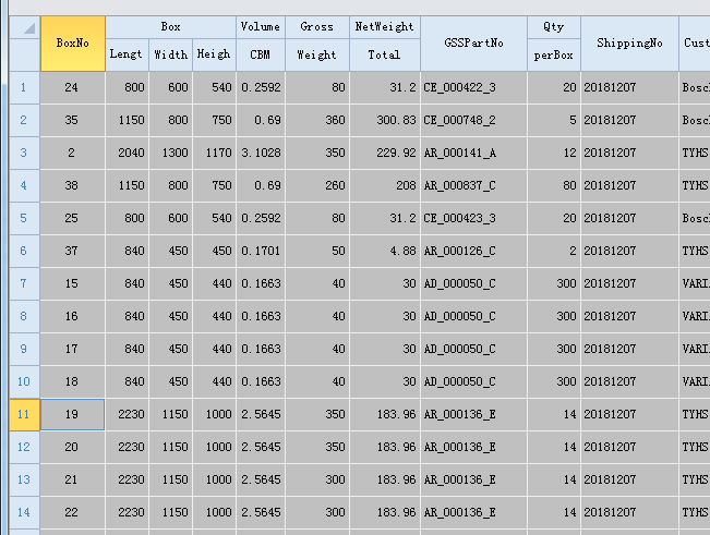

版主,这个图中是一piao出货记录,想实双击某条记录后,出现这个产品以前的包装历史记录包括boxno,shipppingno以及和哪些产品装在一起的清单。以下代码该如何修改。谢谢。
If e.Table.Current Is Nothing Then Return
Dim wz As Integer = Tables("Packinglist").FindRow("GSSPartNo='" & e.Table.Current("boxno") &"'")
If wz >=0 Then
    Tables("Packinglist").Position = wz
  发帖心情 Post By:2018/12/22 11:04:00 [只看该作者]
Dim wz As Integer = Tables("Packinglist").FindRow("GSSPartNo='" & e.Table.Current("GSSPartNo") &"'")

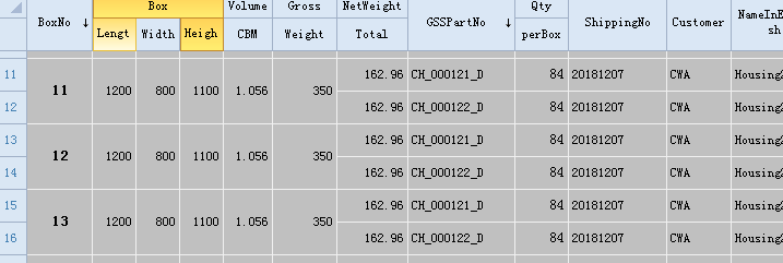

谢谢,这个是指到找到的这个记录,可不可以这个明细只出现这个产品以前包装过的相关的箱号的记录,多余的不需要呢?只要装在一个箱中的都需显示

  发帖心情 Post By:2018/12/22 13:16:00 [只看该作者]
版主,如果双击记录CH_000121 就出现这种结果如图,这个产品以前其它产品装要哪些boxno中。

  发帖心情 Post By:2018/12/23 10:58:00 [只看该作者]
版主,只知道GSSPartNo,就能找出这个GSSPartNo跟以前哪些产品合装过吗?

  发帖心情 Post By:2018/12/23 14:53:00 [只看该作者]
但是这个GSSPartNo装在该boxno中的其它GSSPartno就没有显示了。 想知道这个GSSPartNO,以前装过的Boxno,还有哪些其它GSSPartno。
  发帖心情 Post By:2018/12/23 15:55:00 [只看该作者]
以下是引用sanny在2018/12/23 14:53:00的发言:
根据 GSSPartNo 查找 Boxno,然后筛选 Boxno
Dim s = DataTables("表A").GetComboListString("Boxno", "GSSPartNo='" & xxx & "'")
s = s.replace("|", "','")
Tables("表B").filter = "Boxno in ('" & s & "')"
