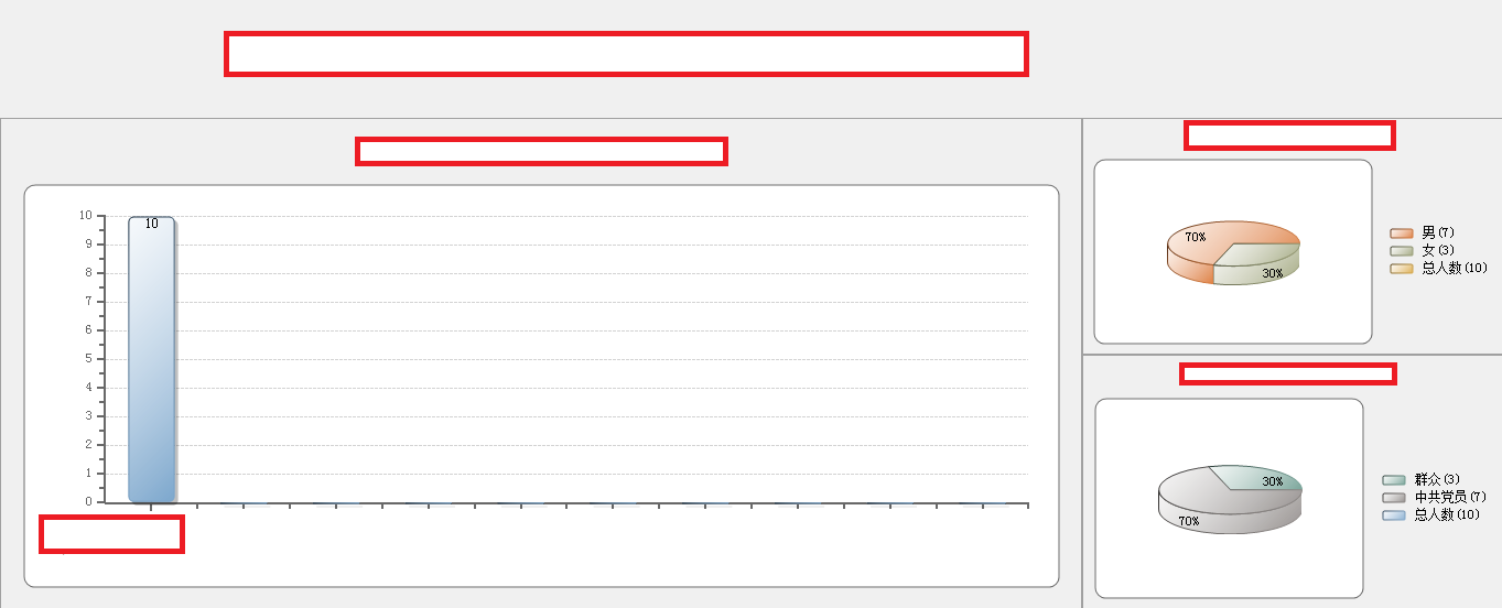

老师,您好,右边的两个饼图,我如何让右边的两个饼图, 占区域一样大,就是不管分辨率如何变,他们两个区域一样大?
  发帖心情 Post By:2018/12/24 16:59:00 [只看该作者]
1、从最开始,你就把两个chart控件设置成一样大;
2、用自适应,不就行了? http://www.foxtable.com/bbs/dispbbs.asp?BoardID=2&ID=67768&skin=0

老师,布局就是这样的,要求,右边的两个表能够平分高度
  发帖心情 Post By:2018/12/25 9:42:00 [只看该作者]
参考
图片点击可在新窗口打开查看点击浏览该文件:管理项目1 (2).foxdb

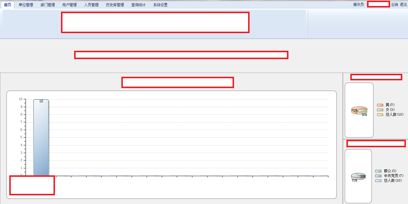

老师, 设计出来是这样 ?右边的还不对
