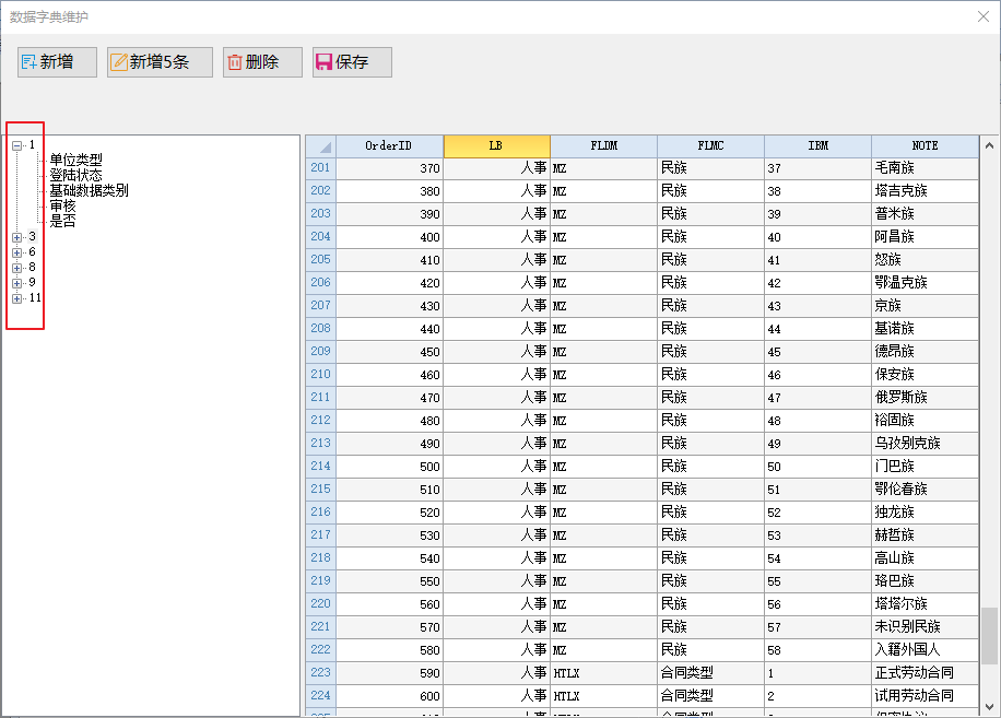

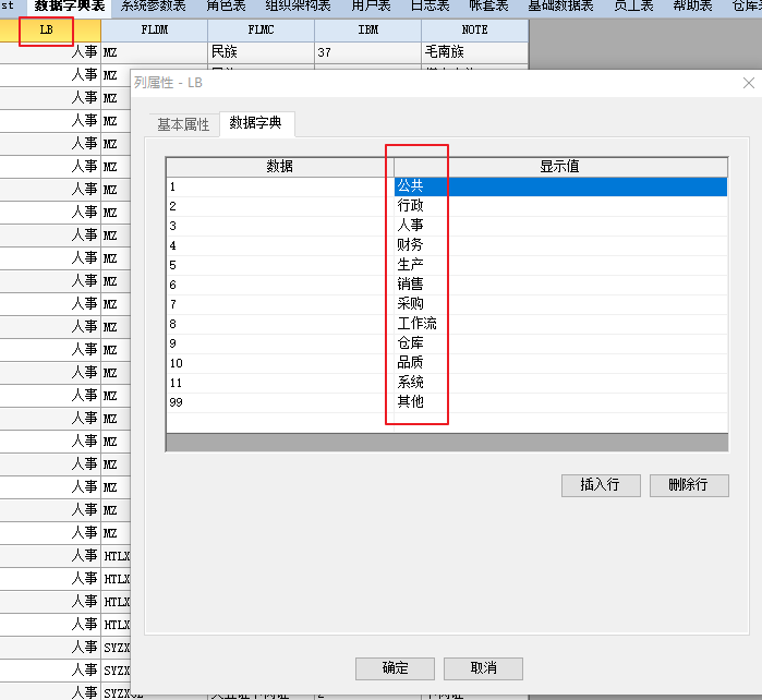

我有一张数据表,自动生成树,但是发现变成这样,原因是LB列用了表的数据字典,如何显示内容,而不是用值呢?

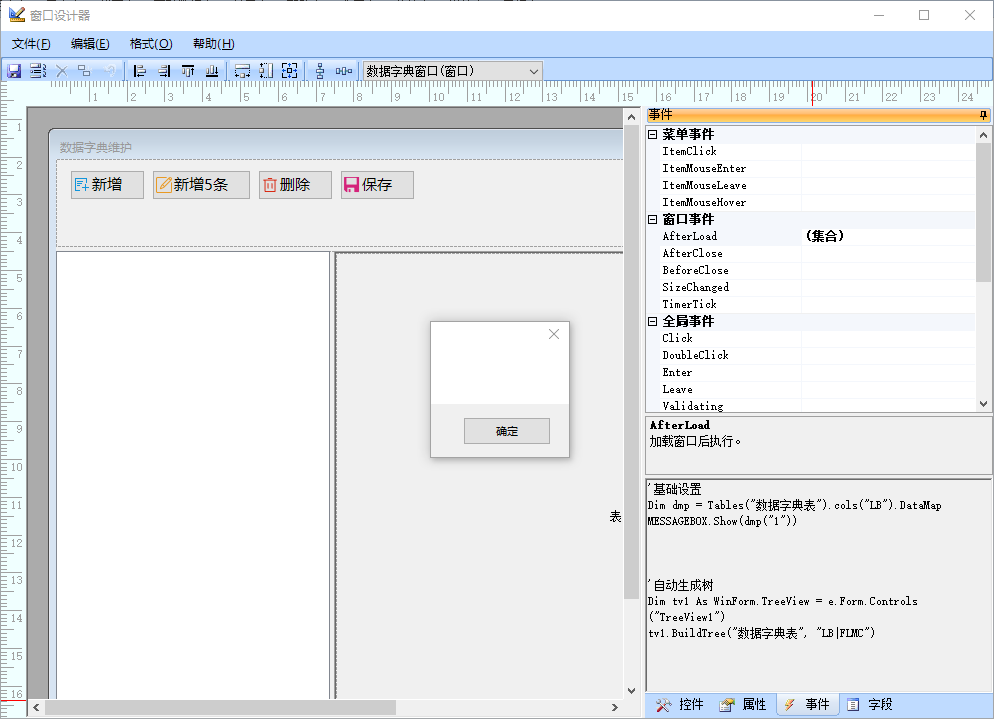

  发帖心情 Post By:2018/12/26 15:01:00 [只看该作者]
Dim dmp = Tables("数据字典表").cols("LB").DataMap
MESSAGEBOX.Show(dmp("1"))
显示为空

'自动生成树
Dim tv1 As WinForm.TreeView = e.Form.Controls("TreeView1")
tv1.BuildTree("数据字典表", "LB|FLMC")
'遍历目录树,替换节点值
Dim dmp = Tables("数据字典表").Cols("LB").DataMap
For Each nd As Object In tv1.Nodes
    nd.text = dmp(cdbl(nd.name))
