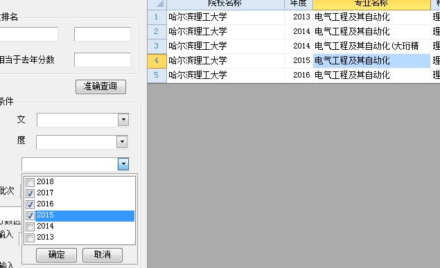

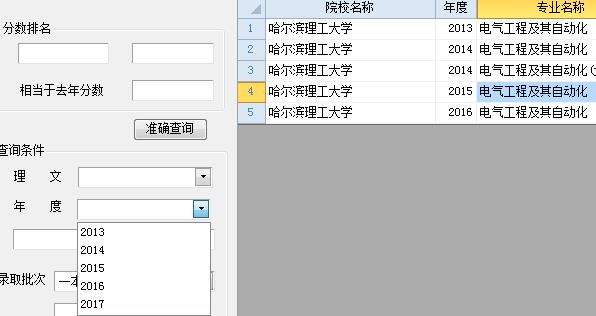

有点甜老师,我原来是按控件ComboBox建立年度项目,只可以查询一年的记录,比如2015年的记录,您告诉的代码如下,非常好用。
Dim Filter As String = "1=1"
With e.Form.Controls("ComboBox1")
    If .Value IsNot Nothing Then
        Filter = Filter & " and 年度 = '" & .Value & "'"
End With
Tables("信息查询表").Filter = Filter
现在我想用CheckedComboBox控件,这个控件是有复选功能,这样就可以一起选择查询多年的记录了,这样就可以按照需要选择几年的记录一起看了,这样改了一下,只能查一年,如果勾选多个确定后,(有的年度本来就没有记录)代码应该是怎样,还得麻烦您啦,谢谢!
With e.Form.Controls("CheckedComboBox1")
        Filter = Filter & " and nd = '" & .Value & "'"
End With
        Filter = Filter & " and nd in ('" & .Value.replace(",","','") & "')"
End With
