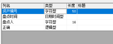

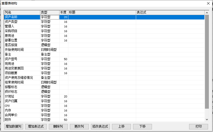

除了数据库,都在上面了,数据库太大了,就用到两张表,表结构如下:
