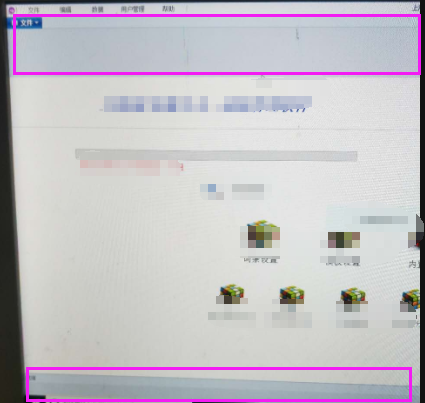

老师,以前发布后窗口正常的,但昨天发布时,突然主界面上面和下面都有一大堆空白,而且我的导航栏也调不出来,在打开开发版时是正常的,怎么办?

在开发版中,设置的主界面正常,但发布后的软件,主界面上方和下方变的异常的大

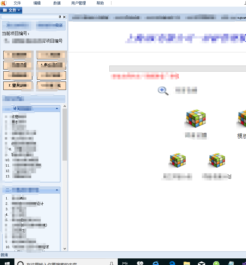

下面一副图是正常的开发版界面,最上面一副图是发布后异常的主界面图,画框是异常处,导航也启动不了
等级:超级版主 帖子:113780 积分:579473 威望:0 精华:9 注册:2015/6/24 9:21:00
  发帖心情 Post By:2019/1/5 11:15:00 [只看该作者]
屏蔽菜单,afteropenproject:
BaseMainForm.controls("C1Ribbon1").visible = False
窗口不要设置为自动打开,到afteropenproject写代码打开。
具体做个例子上传看看
