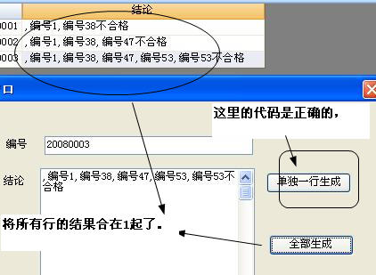

正确的结果应是图1:
文件:
图片点击可在新窗口打开查看点击浏览该文件:管理项目4.table
错误的情况:
[此贴子已经被作者于2008-12-1 22:22:34编辑过]

全部生成的代码:(本来的思路是希望移动1行,就生成1行的结论,但没有想到:是移动,但会加上上一行的结论)

可能我说得不清楚,我要的是1楼图1的结果:
如20080001 我要的是1,38不合格
200800002  我要的是47不合格  (而不是要1,38,47不合格。这是2008001和20080002二个结果合并了)
200800003  我要的是53不合格  (而不是要1,38,47,53不合格,这是20080001、20080002、20080003三个结果的合并了)
