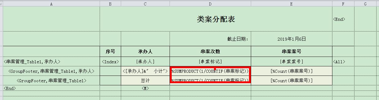

比如,下图不重复计数结果为3:
下图模板红框中的公式怎么写?
谢谢!

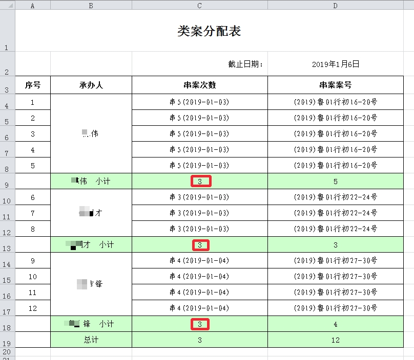

红色框计数错误,应该是1,请老师帮助看一下,谢谢!
代码如下:
1、按钮代码:
Dim Book As New XLS.Book(ProjectPath & "Attachments\串案分配表.xls")
Dim fl As String = ProjectPath & "Reports\串案分配表.xls"
Book.Build() '生成细节区
Book.Save(fl) '保存工作簿
Dim Proc As New Process '打开工作簿
Proc.File = fl
Proc.Start()
2、BeforeBuild代码:
Select Case e.Book.TempLate
    Case "串案分配表"
        e.Book.Marks.Add("串案次数", 0)
End Select
3、BuildGroupFooter代码:
    Case "串案分配表"
        Dim cnt As Integer = Tables("串案管理_Table1").DataTable.GetValues("串案标记",Tables("串案管理_Table1").Filter).Count
        e.Book.Marks("串案次数") = cnt
End Select

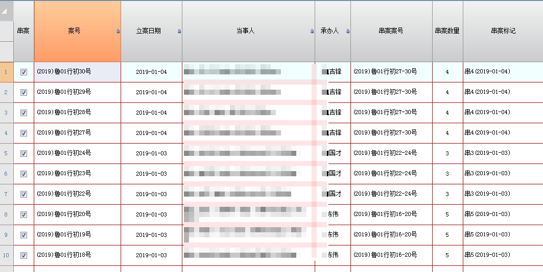

数据样式:
模板样式:
  发帖心情 Post By:2019/1/7 11:27:00 [只看该作者]
改成比如
    Case "串案分配表"
        Dim ls As new List(of String)
        For Each r As Row In Tables("串案管理_Table1").Rows
            If ls.Contains(r("串案标记")) = False Then
                ls.add(r("串案标记"))
        e.Book.Marks("串案次数") = ls.count
End Select
